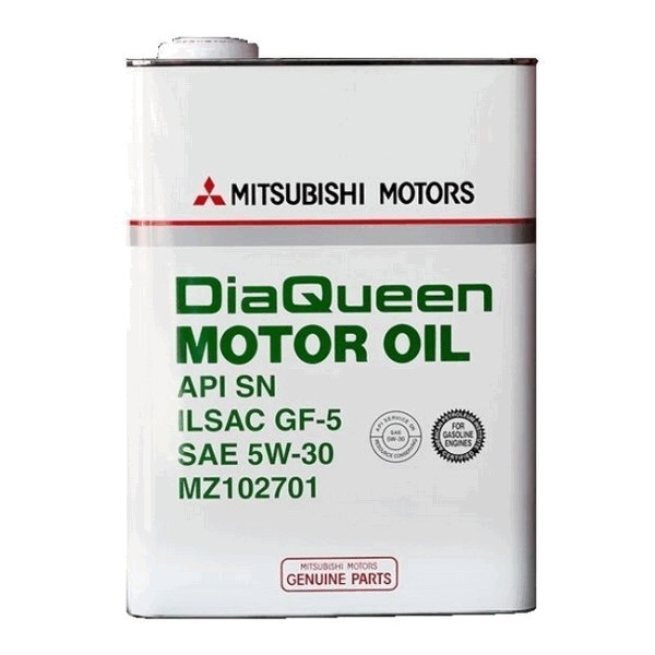

Так а смысл тебе переходить на какое-то другое масло при пробеге на 5w30 уже 170 тыс.км? Разве что на 0w30 перескочить и сократить межсервисный пробег на масле хотя бы до 7000 км. Мы себе льем в Лансер, правда 9 вот такое масло в жестянке, пробег на нем уже 230000км.
  02.05.2016 в 16:28, Женёк сказал:
1.Проблем "0"? Т.е. не жрёт от замены до замены и каков интервал?
2.Мы - это кто и в каком количестве?
Если чо, мне действительно интересна эта инфа.
  02.05.2016 в 16:53, NSK сказал:
Мы- это я заливаю в одну из своих машин. Лансер 9 2005 г.в 1,6 АКПП. В количестве-льем себе. но я думаю не молько я доволен именно этим маслом. Правда подорожало оно сейчас немного. Интервал замены масла 7000 км. Заливаем сразу при замене в двиг 3л ровно-это по мах отметке получается. Раньше (тысяч до 150000 пробега) угорало где-то 150-200 до замены на 7 тысячах. Сейчас доливаем где-то 300 +- мл. Езда в основном по городу, по пробкам.
  02.05.2016 в 17:00, Женёк сказал:
А в Тойоту - только тойоту 5-30? Почему, если есть положительная статистика по Диа Квиин?
  02.05.2016 в 17:34, NSK сказал:
Тойота даже дешевле стоит. И как-то Кесарю-кесарево.....
  02.05.2016 в 17:36, Женёк сказал:
Дело хозяйское,яп United или Wolf лил, всяко не хуже Тойоты 5-30sn (анализа Диа Квиин не видел), благо цена и анализы замечательны Изменено пользователем NSK
  02.05.2016 в 18:03, NSK сказал:
Планирую скоро залить в Тойоту PC SUPREME 5W30 на 5000 км.
