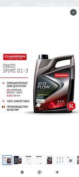

Вот это масло можно залить в 4B11 ?Или совсем производитель не айс.
Изменено пользователем Артем1978
Артем1978 нормальный производитель; разливают на заводе Вольф в Бельгии.
  27.10.2022 в 18:02, Артем1978 сказал:
Раскрыть
С чего это вдруг?
  27.10.2022 в 18:33, Dumus сказал:
Раскрыть
Поддерживаю.
