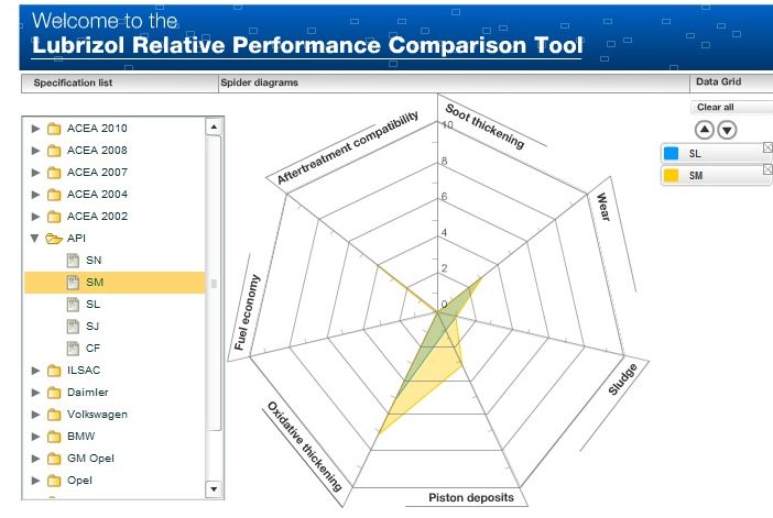

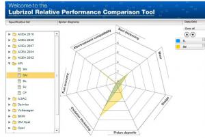

Покрутил паутинку Лубризол, получается по ней SM имеет преимущества на SL и ACEA A3 только по антиокислительным свойствам. Практически любые дополнительные допуски от других производителей перекрывают этот недостаток. Ох, теории...
  22.03.2014 в 18:00, Mechanicus сказал:
Пришел к тем же выводам, смотрю на 229.5 как оптимальный критерий особенно по слуджу...
  Mechanicus писал:
А по отложениям на поршне? Тоже большое преимущество SM над SL.
мне кажется паутинка врет в реальности.....поскольку в реале производители масел экономят на присадках...а при такой же стоимости масла с новым допуском
добиться высоких показателей без новых дорогих присадок нереально...
так что не факт что масло с надписью на банке SM соответствует по свойствам этой паутинке..)))
Изменено пользователем westf2
  31.03.2014 в 11:11, westf2 сказал:
Имеющие официальное одобрение на данный продукт вряд ли это делают - себе дороже выйдет. А в маслах с "соответствием" вместо "одобрения", может быть что угодно.
