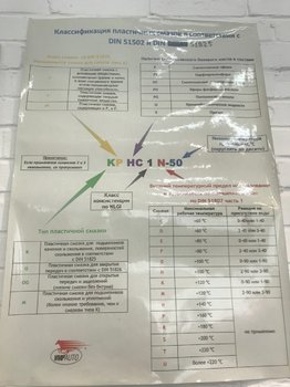

P.S. DIN на упаковке нет желания поправить?  В KP1P-40 нет и намёка не эфиры, должно быть типа KPE1P-40.
Раскрыть
 Не могу найти, где это написано. Вы на фотографию в первом посте смотрите? Она не актуальна
На новой упаковке и в TDS  на сайте уже достаточно давно  указан DIN 51502/51825, KPX1P-40
Изменено пользователем ВМПАВТО
Могу ошибаться, но что-то перемудрили Вы.
В доках DIN 51502/51825 нет литеры "X"  и не было никогда.
Если смазка колом встаёт в АЦСС при -25С, уровень прокачиваемости  минеральных смазок, как его получили интересно.
Новый дизайн упаковки не представите?
Изменено пользователем verlube

  11.09.2018 в 15:10, verlube сказал:
Раскрыть
Маркировка "Х" вполне официально трактуется как "Прочие". Надеюсь, фото получится читабельным.
Не поняли Ваш вопрос про АЦСС.
Дизайн показывали уже здесь:
Спасибо. Доки на руках наверно у меня не полные по поводу литеры "X".
По поводу совметимости, всё же останусь при своём мнении - лучше избегать.

Учитывая заявленное в TDS содержание полимеров в смазке, предположу, что "X" можно трактовать как полимерная или эфирно-полимерная (смешанная).
