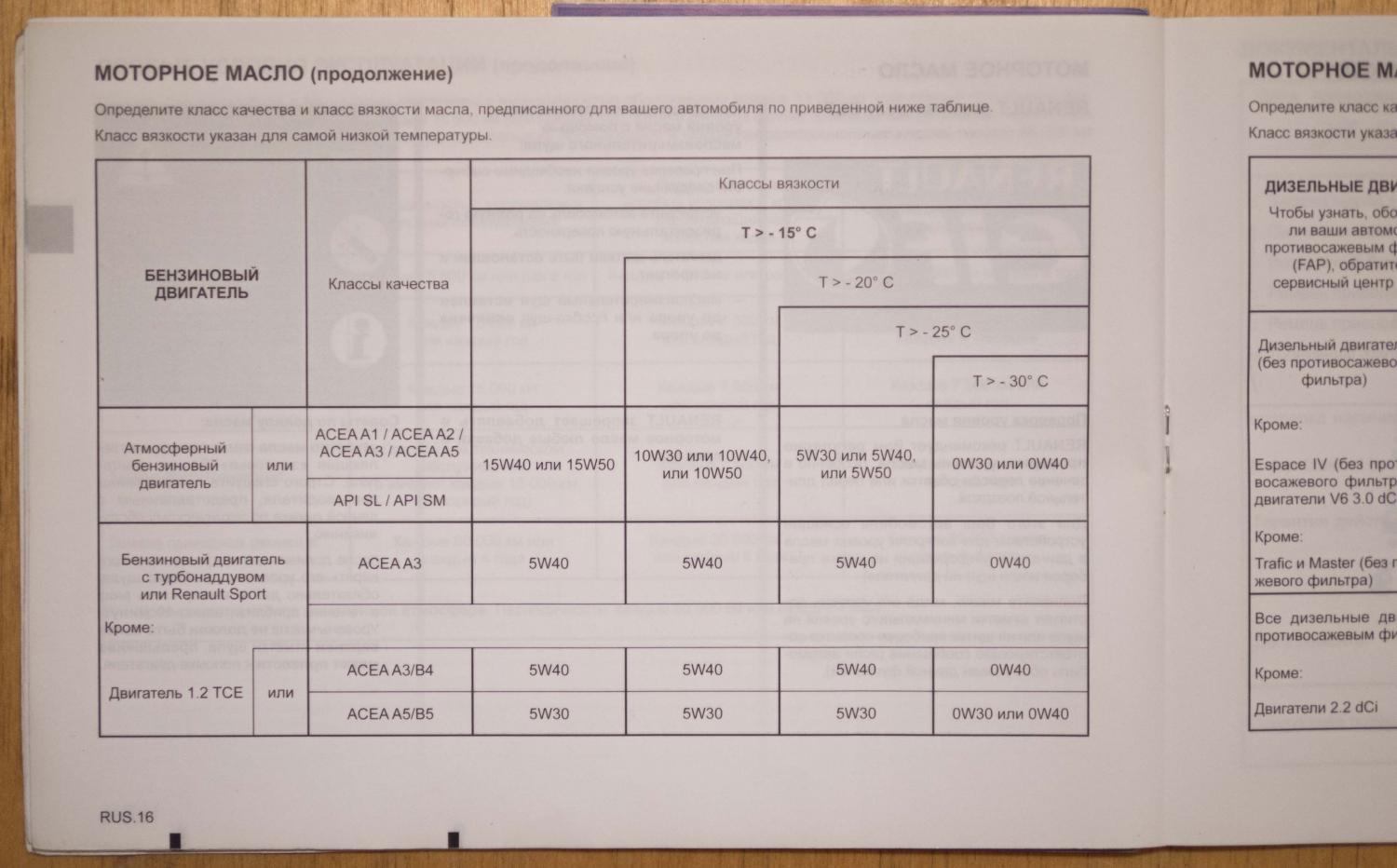

Нам с UrAnMoR с мануалом повезло меньше, чем владельцам "Фордов":
Как видите, при всём многообразии выбора для бензиновых атмосферников нет решительно никаких намёков на приоритетные-рекомендуемые SAE и ACEA.
K4M и для меня - "тёмный лес", вот был бы [дастеровский] F4R - тот всё же ближе к F3R, как понимаю
