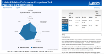

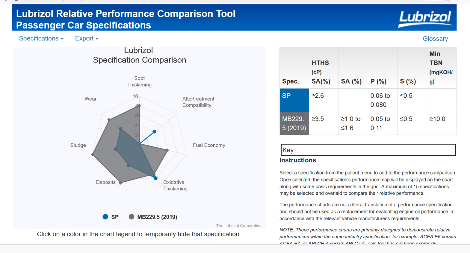

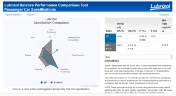

5 минут назад, Павел-1966 сказал:
Кому надо сравнить спецификации
Имейте ввиду, значение 0 на паутине - масло не тестируется по методике. Значение от 1 - 10 измеряется в непонятных еденицах и это не кратное значение точно, грубо может оказаться от 1 до 10 это всего 10% улучшений... короче для забавы и не более.
sanchell , картинки всё равно полезные для экспресс ознакомления, когда не хочется долго лазить по таблицам и англоязычным спецификациям. А так да, единицы измерения – в попугаях. Составлены в прогрессистком стиле: всё выше, выше и выше… Последующая спецификация не может в чём-либо отстать от предыдущей, даже если требования взаимно противоречивы: «всем мужикам по бутылке водки, всем женщинам по непьющему мужу». Я это проходил ещё в советской молодости с жёсткой коррекцией в перестройку, поэтому скепсис остался на всю жизнь.
Кто объяснит такую странность? Сравниваем ACEA A3 и C3. Антиокислительные свойства у С3 объявлены на полпопугая выше, при том, что щелочное число может быть на 40% ниже. Тот самый случай, когда «всем мужикам по бутылке водки, всем женщинам по непьющему мужу»?
Смотрю масла у того же ZICа: там А3 при прочих равных стоит подороже, чем С3. И марка масла с С3 именуется LS.
Что-то мне намекает на то, что ZIC честнее Лубризола.
Павел-1966 за антиокислительные свойства отвечает ZZDP и беззольные добавки. Моющий пакет не является антиоксидантом. Более того,у ZZDP кислая реакция, у моющего пакета- щелочная, поэтому они могут взаимно " гасить' друг друга  , поэтому логично,что у С3 антиокислительные свойства лучше,чем А3. Ну а по цене сравнивать свойства масел вообще не стоит.
skorp777 , спасибо! Как понимаю, в т.ч. глядя на равные требования обеих групп к HTHS, начальные защитные и противоизносные свойства у них одинаковы. А как насчёт стабильности свойств? ОЕМ спецификации на двух вариантах почти одинаковых канистр (фото выше) явно намекают на то, что А3 сработается при большем пробеге, чем С3.
13 часов назад, skorp777 сказал:
немного является, но не сильно
22 минуты назад, Павел-1966 сказал:
если бы эти безумные паутинки чертили с 1960х - от какого-нибудь API MS масла должны были стать настолько лучше )) насколько не бывает.
Это все ерунда просто..
