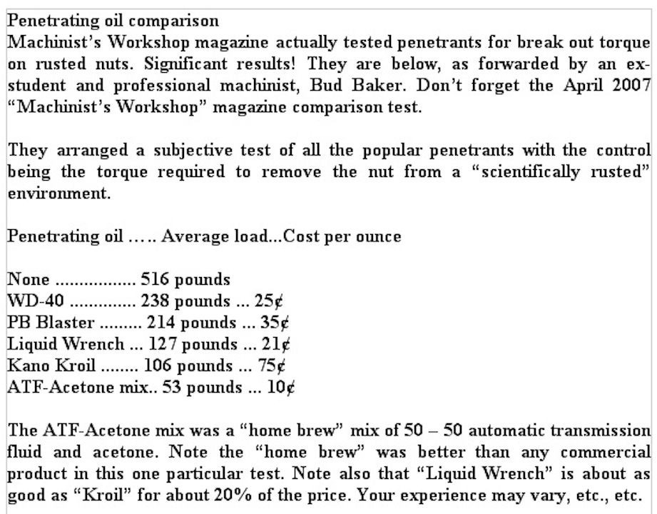

Всем известна смазка-"жидкий ключ" WD-40. Но в последнее время я ей не доволен. Помню познакомился с WD-40 ещё в детстве, помогая отцу в гараже, и видел как она действовала тогда на примере отворачивания болтов из нашего ВАЗ 2106.  Сейчас же такое впечатление что вообще эффект нулевой или околонулевой. Тогда видимо рынок завоёвывали и делали нормально, а сейчас похоже рецептуру изменили. Вот и задумался об альтернативах. Что посоветуете?
Атф 50% + ацетон 50% использую давно, прикипевшие шаровые и рулевые вылетают только так, перед применением взболтать в суспензию. Ну и в цифрах, поллитра атф самой дешовой на розлив и поллитра ацетона на 100р выходит.
Изменено пользователем Belk
