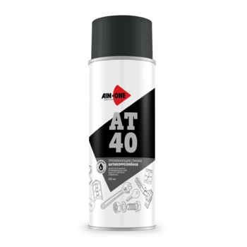

AimOne -  AD-400 - 450 мл., AD-410 - 200 мл. и AD-100 - 100 мл.
Неплохое соотношение цена/качество Aim-One:
Смазка АТ-40 предназначается для ослабления заржавевших, прикипевших, сильно затянутых металлических деталей. Также может использоваться в качестве средства против коррозии и трения. Продукт применим при обслуживании автомобиля, в хозяйстве, в быту, на производстве (как смазка при нарезании резьбы).
Преимущества Aim-One АТ-40:
  • быстро разрушает ржавчину и отложения;
  • создает на поверхности прочную защитную пленку;
  • отталкивает влагу и сокращает трение;
  • удобен в использовании (есть трубка для труднодоступных мест);
  • экономный расход.
Широкий спектр действия
Основное назначение смазки AT-40 — работать как «жидкий ключ». Она эффективно ослабляет соединения, в том числе болты, гайки, винты, замки, прочие металлические детали и механизмы. После нанесения продукт образует долговечный слой, который отталкивает воду и защищает металл от коррозии, а также снижает трение частей.
Средство Aim-One может использоваться автомобилистами, а также в быту или в производственных целях. Смазка применима для обработки дверных петель, цепей и других элементов. Средство предлагается в удобном большом флаконе емкостью 450 мл, легко наносится, экономно расходуется. Время действия — 2-5 минут.
Артикулы: AD-400 - 450 мл., AD-410 - 200 мл. и AD-100 - 100 мл.
