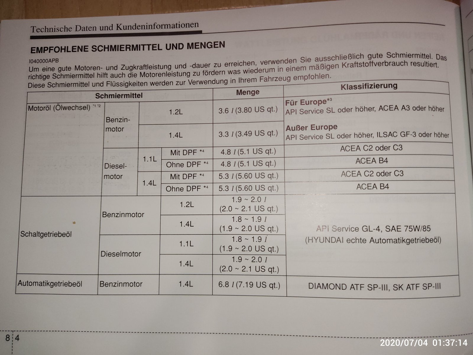

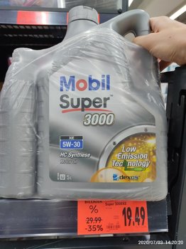

Купил масло сегодня, вот выясняю теперь подходит или нет, вроде как подходит.
Масло Mobil Super 3000 XE 5W-30 ACEA C3 ; API SN
Машина Hyundai i20, 2012г., 86лс, 1248ccm, Бензин, 5МКПП. Пробег 21.000

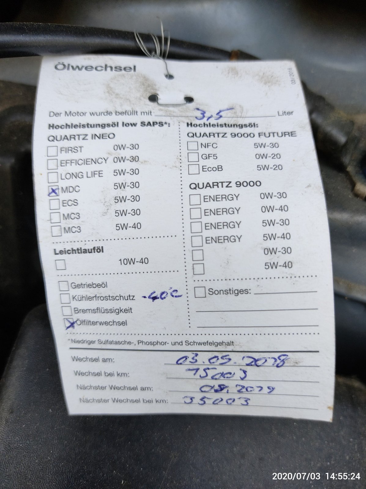

На фото масло которое купил. А на двух последних масло которое сейчас залито, Total Quartz MDC 5W-30 и походу оно тоже ACEA C3.
А в инструкции от машины написано: "API SL или выше, ACEA A3 или выше", и на другой странице рекомендация: "SAE 5W30 (API SM / ACEA A5)"
Если с API SM мне ясно что купленное API SN тоже подходит, то с ACEA С3 не совсем понятно было, но вроде как магазины его тоже как подходящее обозначают. То что в инструкции ACEA C3 его нет, ещё возможно из-за того, что это более поздний стандарт, раньше только ACEA A для бензиновых шло. Вообще полдня разбираюсь с этими ACEA, чё-то сложно.
Заливать можно?
Заливать можно?
 Вам надо( согласно мануала) 5-30 А5, на этом тож ничего не случиться, но не желательно, густое оно. У меня АСЕА вообще нет, Илсак и всё, просто у Вас мануал в угоду ЕС нарисован, а лучше лейте Илсак 5 и не думайте.
