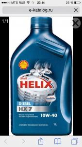

Здравствуйте, специально зарегестрировался, очень нравится религия автора топика)) но возник вопрос, сегодня в магазине это масло Shell Helix HX7 10W-40 было в двух вариациях, дизельное и обычное... Какое Вы тестировали? Так и не нашел в теме
@Krechet, все верно, одно масло Shell взял и залил в разные канистры сделав два продукта бензиновое и Diesel ;) Поэтому как Dimmy правильно сказал без разницы что авто из них залил. :)
