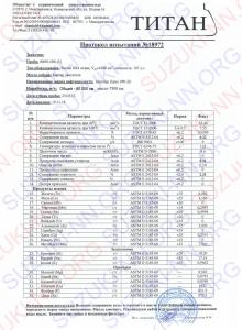

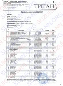

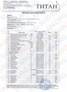

"Пятёрки"
  • Проба №1: Idemitsu Zepro 5W-30 (~аналог Suzuki Motor Oil 5W-30) (после 7.5 тыс.км пробега)
  • Проба №2: оригинальное масло Suzuki Motor Oil 5W-30 (после 7.5 тыс.км пробега)
"Нулёвки"
  • Проба №3: оригинальное масло Suzuki Motor Oil 0W-20 (после 7,5 тыс.км пробега)
  • Проба №4: оригинальное масло Suzuki Motor Oil 0W-20 (после 10 тыс.км пробега)
  • Проба №5: Idemitsu Zepro 0W-20 (~аналог Suzuki Motor Oil 0W-20) (после 7.5 тыс.км пробега +10 моточасов холостого хода)
  • Проба №6: Idemitsu Zepro 0W-20 (~аналог Suzuki Motor Oil 0W-20) (после 7.5 тыс.км пробега)
