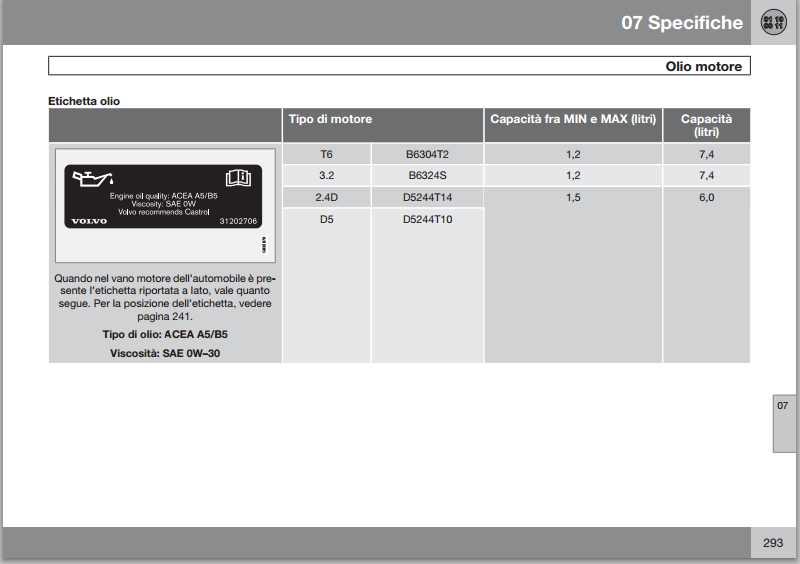

Добрый день!
Есть Volvo XC60, 2014год, дизель 2,4л(181 л.с). Есть ли DPF-не знаю. Пробег 8000 км. Использование 30% трасса, 70% город. Планирую менять масло каждые 10ткм. По мануалу требует ACEA A5/B5, 0W-30. Сейчас залит Motul eco-nergy, 0w-30. БУдет ли критично использование ЛУКОЙЛ ЛЮКС СИНТЕТИЧЕСКОЕ API SL/CF 5W-30. Нужный допуск по ACEA у этого масла ,несколько не совпадает вязкость. Заранее спасибо.

Я больше 5- 6 ткм ездить на масле и не собирался. Будем искать масло дальше. Видимо , приду к дилерскому Кастролу. Ценник на него , конечно, негуманный.
@Driver r19, самое главное - HTHS масла для Вашего дизеля должно быть 3.5! Чтобы предотвратить преждевременный износ.

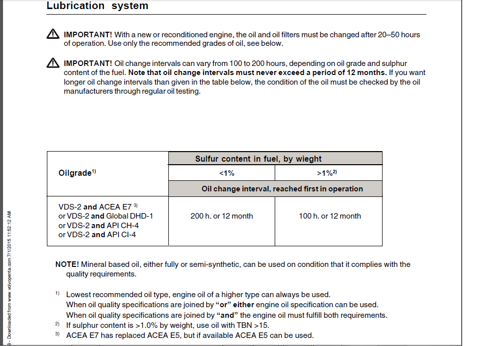

Как быть с тем, что в те же самые дизеля D5244T, но в морском исполнении (Volvo Penta) идут несколько иные масла?
Мотор абсолютно тот же в "железе", изменена лишь программа управления двигателем.
Основное масло вязкости 15w40 API CI-4 в сочетании со спецификацией Volvo VDS-2 или новее.
Замена масла каждые 200 или 100 моточасов в зависимости от сернистости топлива.
0w30 там нет. Все масла с HTHS > 3.5., никаких "жидких" масел.
Я бы лил в дизельную XC60 масло по спеке API CJ-4/Volvo VDS-4, 5w30 (10w30) зимой и 15w40 летом.

А в этих судовых дизелях тоже две турбины и фильтр DPF?
Я считаю, что для этого мотора очень хорошо подойдут MOBIL 1 DELVAC LE 5w-30 и TOTAL RUBIA TIR 9900 FE 5w-30.
Изменено пользователем Палыч314
@GVA, да никак не быть :) HTHS 3.5 в него так же можно лить просто - больший HTHS кроме экономии топлива кому то мешал когда то? :)
Факт в том что от A5/B5 и HTHS >2.9 - этому движку ничего плохого не сделает. Еще в мануале Volvo Penta написано что при высоком содержании серы в топливе нужно лить масла с TBN 14-20 - может еще и здесь дополнительно защитимся? Со всех сторон прикроемся :) HTHS погуще, щелочное под 20, потому что на лодку так рекомендуют :)

В мануале написано что при тяжёлых условиях эксплуатации запрещено использовать маловязкие масла. Правда не написано что такое тяжелые условия и что лить))
Предполагаю что С3, CJ-4 0/5-30 этому двигателю никак не навредят.

Может это связано с тем, что судовые дизеля работают преимущественно на постоянных оборотах? Меньше испытывают переменные нагрузки на КШМ, им точно не важна скорость набора оборотов. Возможно( не уверен, поправьте меня моряки) судовые дизели имеют меньшую рабочую температуру, они же вроде охлаждаются забортной водой?
Хорошие параметры у масел, а DPF я ими не испорчу?
