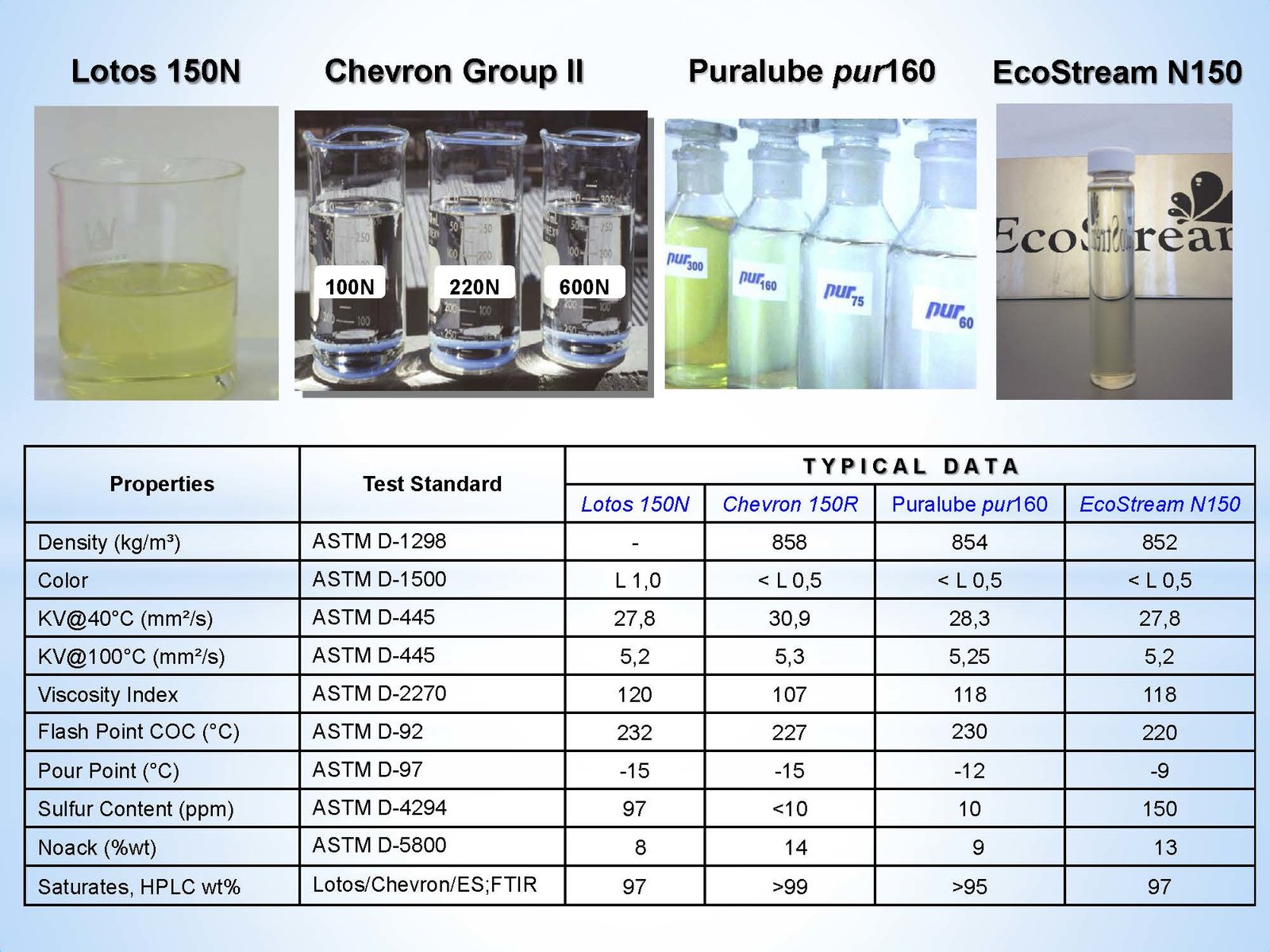

Интересно на кислотное с серой посмотреть бы
Есть у нас одна табличка с характеристиками масла Group I из рециклинга. Серы максимум 340 ppm, то есть 0.034 %. Для сравнения в минералке Лукойл SN-150 ее 0,5%
Думаю, наверняка из отработки и вторую группу можно сделать и еще меньше серы. Так что вряд ли по сере выделяться будет.
Тестировать нужно такое масло, для того что бы это был родной анализ, где все понятно с ик спектром и привычными параметрами вспышка, сера итд. :) Что бы уж по серьезному посмотреть, можно ли определить рециклинг.
Натрий там от пакета присадок это детергент в пакетах Lubrizol, рециклинг не причем. (сейчас малолетки услышат слово натрий и понесут эту чушь по драйвам и ютубу, осторожней с заявлениями.)
Ну если следовать этим таблицам то мы не отличим рециклинг от свежих базовых масел :)
одно только увидел, температуры застывания не ахти. -12С итд...
В анализе свежего больших кардинальных отличий между рециклингом и свежим не увидел.
В анализе отработки увидел что рециклинг быстрее окисляется, увеличивает вязкость. Oxidation stability не на высоте короче. :) (но это опять же данные многолетней давности, еще гидрокрекинга не было...)
А так в целом, минералку 2й группы почти никто не льет из нас, да и минералку 2й группы обычно не льют в серьезные допуски. И даже если рециклинг там появится, или появится в наших моторах - его так чистят (посмотрите на фото над таблицей), что вряд ли что то страшное произойдет. Ну может сработается масло чуть раньше, менять почаще как и любую минералку 2й группы.
За oxidation stability иногда элементы молибдена отвечают, поэтому он в маслах первых групп наблюдается, напрашивается такой вывод. Найти бы масло на рециклинге без Mo, откатать его, и сравнить его TAN (динамику) с отработкой масла без рециклинга?
