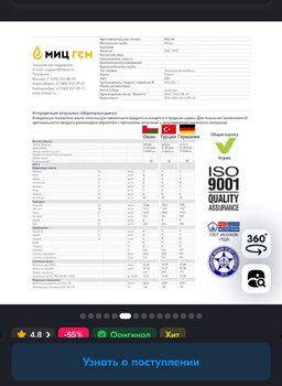

Сейчас практически все ( у кого оригинал) продают Шелл производства Германии, Турции и Омана. Германия дороже, Турция с Оманом дешевле. Phoenics Lubricants в своей ветке выкладывали сравнительные лабораторные тесты как раз ультры 5w40 из разных стран, масло практически одинаковое и с нашим прошлым производство Торжок то же.
Изменено пользователем makdi067

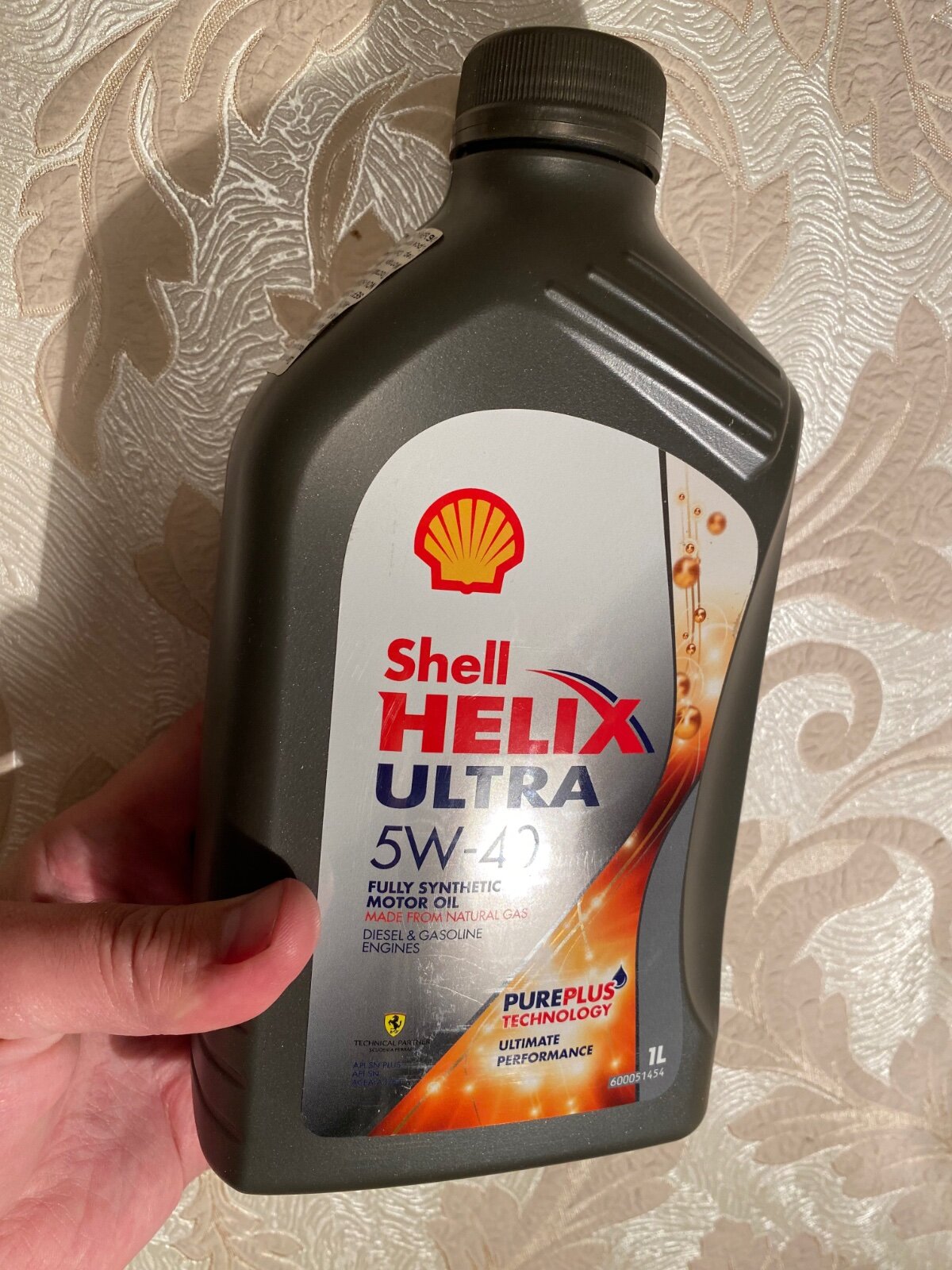

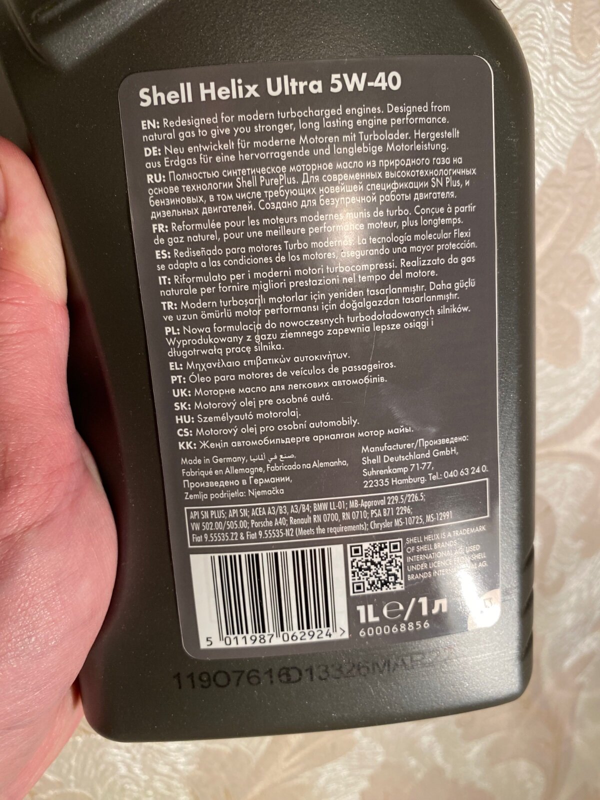

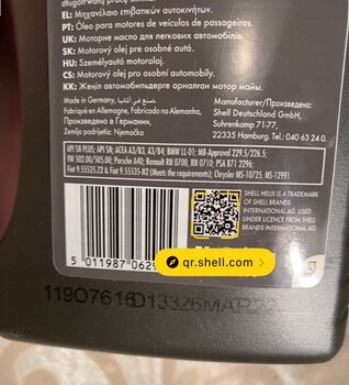

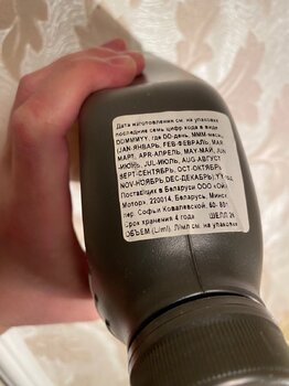

Здравствуйте, вопрос к знатокам, где произведено это масло ? Куплено в РБ , импортёр Ойл Мотор.Залито в Lada Vesta.IMG_0322.jpegIMG_0325.thumb.jpeg.7956b99d32e3b19d7755193de7d22287.jpeg
Изменено пользователем AndreiE
