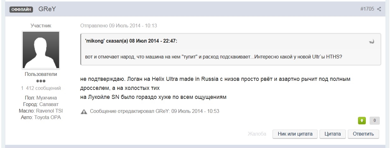

Блин то так:
(из ветки "Шелл общая"),
то в последнее время почти всегда и у почти у всех ТУГО зимой и ЛЕТОМ :unknw:
Где собака зарыта?

Блин то так:
Где собака зарыта?
