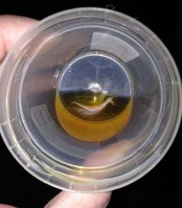

48 часов, масло простояло в морозилке на максимальной заморозке, старый холодильник Индезит, не знаю температуру, около -18 думаю, так как после ночи в минус 23 (-25), при доливке было более густое. Фото определения, что это оригинал прилагаю. Смущает, что как мед густота и осадок обнаружил после, когда согрелось и стал доливать в канистру из бутылочки для заморозки.

Хреновый экспериментик, температура неизвестна. Далее всем тем, кто подозревает, вы с чем сравниваете с другими 5-40 или с другими с другой вязкостью? Надо анализ делать, тем более у кого то канистра с "густым" шеллом осталась.

Сергун, так я для себя проверял, температуру,могу найти тех.док и посмотреть, цель эксперимента показать, что мой любимый Шелл 5В, почему то и правда густой, при стандартной температуре, для большинства зим в России. Я 5 зим отъездил на TSI на 504 ECT 5w30. Сйчас он в той же морозилке, сегодня, спустя 24 часа попробую его снять на видео.

Минус 18, минус 20, в морозилке постоянно, спросил у хозяина, он мерил, говорит до минус 20 максимум за сутки. Не так много, что бы стать густым. Сегодня 5в30 504 должен проморозиться.
