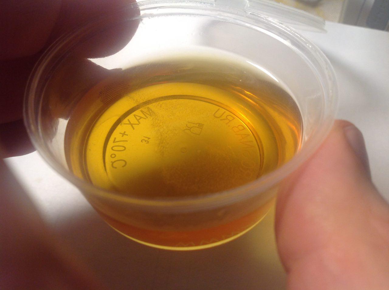

@aless88, раскочегарил морозилку, появилась мутность, в тепле начала растворяться и сейчас растворилась окончательно
Ну и итоговые вопросы на засыпку, GTL база мутнеет на морозе?
Загустители мутнеют на морозе?
Или всё сложно? :D
@aless88,
Не нашел ни одного видео с этим шелом которое бы не мутнело на морозе, GTL база всё таки из чистого парафина делается.
вы сами отбросьте всю эту маркетинговую шелуху с преимуществом технологий GTL и подумайте , в чем преимущество то ,
когда после разморозки осадок выпадает на дно ?
@aless88, куда то вас понесло не туда)
я просто исследую то масло которое залил в свою машину, только и всего, причём тут маркетинг? причём тут преимущество GTL, где я писал о преимуществах?
У меня не было осадка выпадающего на дно после разморозки. То что было на фотке всё бесследно растворилось, сейчас я его опять засунул в морозилку, посмотрю завтра что будет.

вы сперва нормально заморозьте ,а потом выводы сюда пишите ))
при -20 у меня тоже подозреваю ничего не будет **
PS осадок не прям сразу на дне оказывается я вам уже писал, надо ждать день или два ))

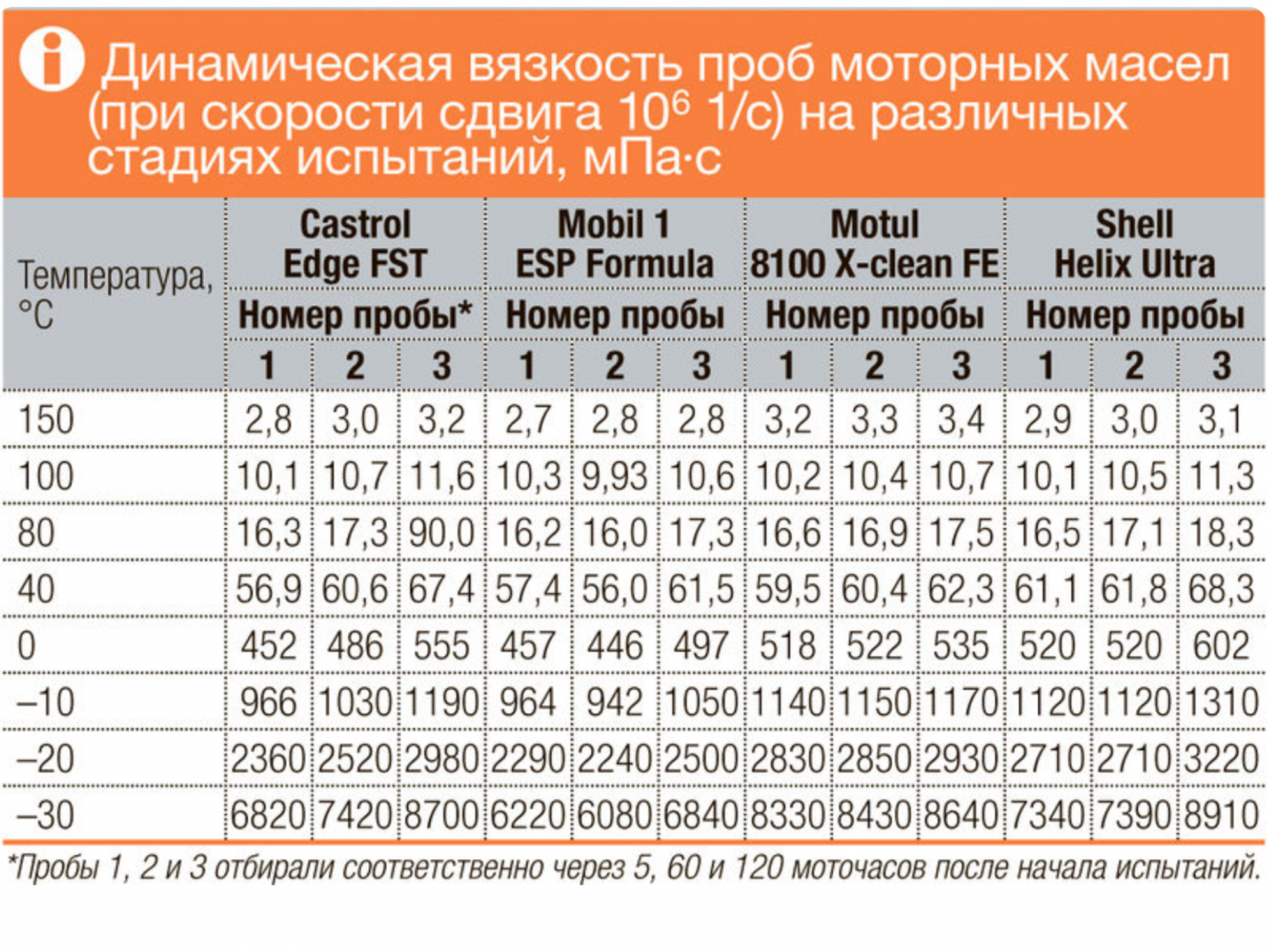

Я вам тоже писал что пару сгустков опустилось на дно. Причём один сгусток как комета с хвостом был) но они все бесследно растворились. До минус 24-25 морозилку раскочегарил. Пусть стоит 72 часа, так как за 12 часов ни сгустков ни помутнения как было в первый раз не появилось. Как буд-то масло адаптировалось к заморозке. По сравнению с минус 20 при минус 25 масло заметно гуще, но это и понятно, выложу интересную таблицу вязкости. Если у вас на даче осталась канистра может сможете провести эксперимент если у меня не будет результата? ну и главное конечно выложить тут фото-видео

Не понял конечно, откуда взяться этому пониманию?, поэтому я вас и прошу показать тот осадок из сгустков которые не растворяются при комнатной температуре.
Под "стало совсем другим" ведь подразумевается ухудшение свойств, а кроме вас никто о конкретных видимых на глаз признаках не говорит, поэтому на вас вся Надежда))
