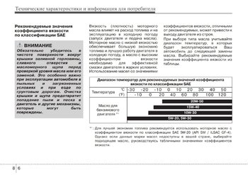

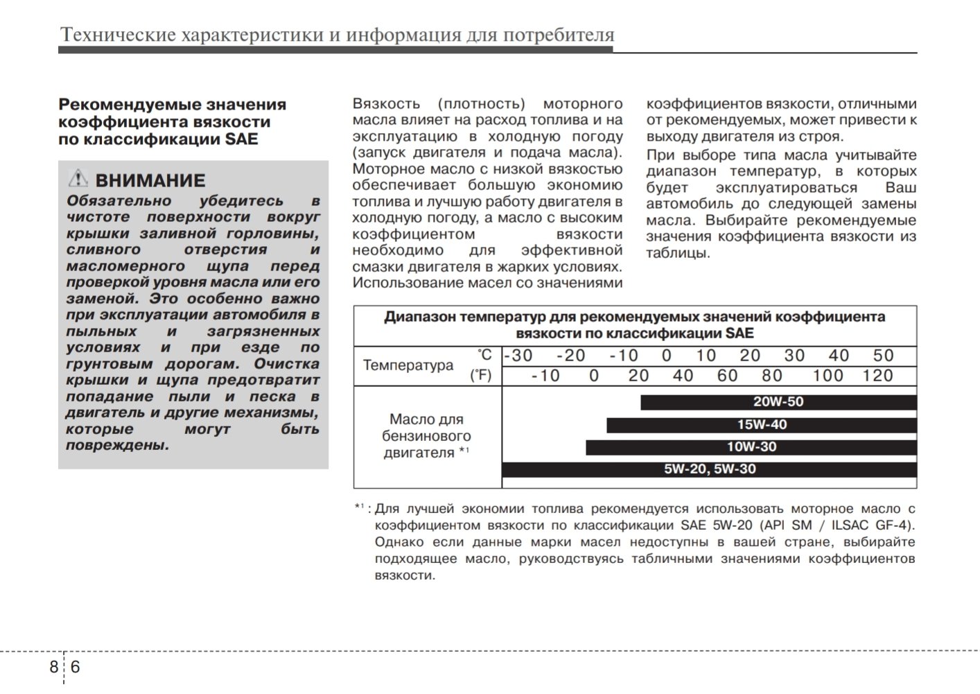

torcon, что-то не наблюдаю я в мануале рекомендаций по 0W-20, есть только 5W-20 получается нельзя в Kia Rio 3 лить нулевку от Shell ? Да Драйве читал, что народ льет, дилер ничего внятного по этому маслу пояснить не может. Одна надежда на Вас отцы-основатель форума и масло-гуру;) Масло, аще огонь, еще почитал лабораторный тест нулевки от Мобила, тоже понравилось, но пока склоняюсь больше к нулевки от Шелл. В общем помогите, подскажите и разъясните, ибо хочется в свой двигатель лить самое-самое, несмотря на то, что он считается убийцей масел ! Спасибо !

Alko1979 у тебя же G4FC 1.6? Ездили наши на таких двигателях, на маслах 0W-20. Износа повышенного не было все как обычно. Отработки и обсуждение можешь найти по поиску внизу страницы форума, ключевые слова "0W-20 Hyundai i30 отработка". Там ES ездил на Petro-canada 0w20 и давал ей большие интервалы. :)
Но я считаю что если производитель рекомендует только 5W-20, значит от боиться просадки вязкости в этом моторе и нужно лить все таки 5w20. Просто не наступили те условия при которых 0W20 могла нанести износ мотору. Эти условия жара+высокая скорость+загрузка автомобиля+горы например. А в городе такого трудно добится поэтому у всех вроде бы все нормально. (Это не касается тех двигателей, где производитель рекомендует 0w20).
Приведу свой пример, на моем моторе 1GR-FE (версия 249лс до 2009г) тоже рекомендуется только 5W-20, однако я в качестве эксперимеетов ездил несколько раз на 0W20, до меня прежний хозяин лил Toyota 0w20 почти всю жизнь моего мотора. Ездил на 2.25тонны и на юга по трассе, со всей семьей, двигатель на сейчас прошел 150 тыс км, никаких серьезных проблем вроде бы нет. Анализы отработок несколько раз делал после 0w20 - износа не показали...
Поэтому тут на свой страх и риск, в теории возможен износ раз производитель не рекомендует, на практике этого никто не достиг пока. :) У всех все нормально.
