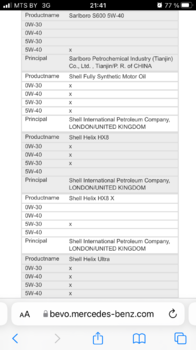

Для этого масла смотрю появился офиц допуск 229.5.
можно ли полагать, что и состав существенно изменился?
кто-нибудь видел вживую новые банки? На них указан 229.5?
