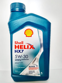

Shell Helix HX7 5W-30
Спецификации: API SL/CF; ACEA A3/B3, A3/B4; JASO SG+; допуск MB 229.3; VW 502.00/505.00.
