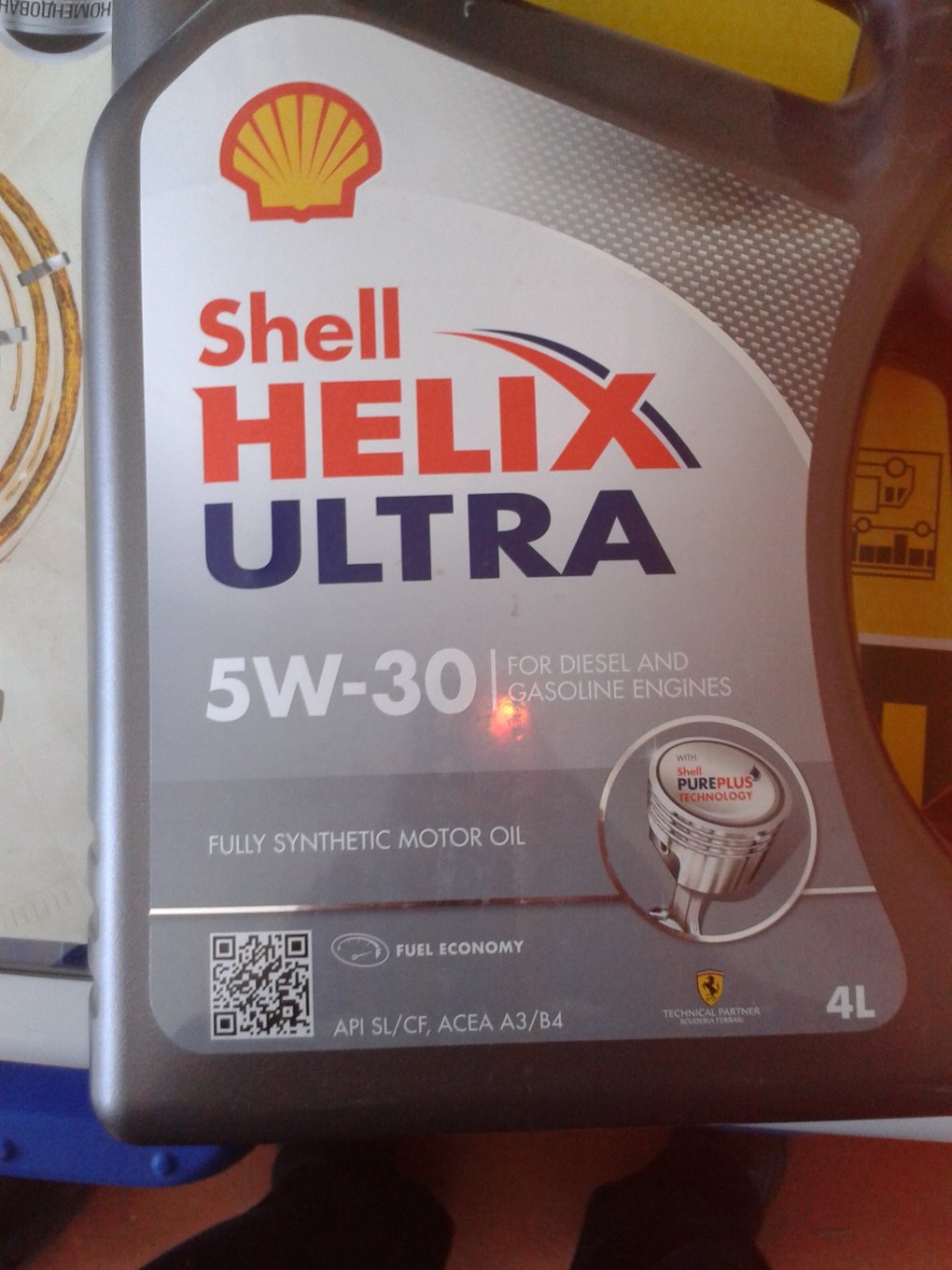

Ну так и должно быть: масла из Германии и Торжка с одной маркировкой не должны отличаться (на примере НХ7 5-40 мне удалось это выяснить). На НХ8 Synthetic 5w-30 такая же надпись, кстати.
А вот масла на фото :rolleyes: разные ;)

Тогда любопытно, что там: Ультра или НХ8? ;)
Собственно, вот что по моим выводам находится в гейропских НХ7 и НХ8 5-30 от конца 2013-начала 2014 гг.
Обратите внимание на:
1. Аналогичную надпись Fuel Economy
2. Класс по API: SL и соответствие SN.
PAN, теперь момент истины: какой класс API указан на гейропской НХ7?
@Dimmy, ещё в тему истины :)
Мы вот выяснили опытным путём, что НХ7 5-30 EU от начала 2014 года - крутое масло.
А вот такое же Торжковское от конца 2014 похоже попроще, но заявлено как более крутояйцевое - здесь уже упор не на соответствия (как у EU), а на одобрения, да ещё с JASO+.
@orl.pavel1971, Шелл хитрый: например, НХ8 5-40 имеет одобрения 229.3+229.5 до 2017 г. Именно поэтому они в 2012 г. писали 229.5, а в 2013 начали писать 229.3 без изменения состава. А вот HX8 Synthetic 5-40 - уже другое масло.
SN/CF
Значит, там то же, что и в нашем НХ8 Synthetic 5-30. Только с серой бы разобраться до конца...

С новым приходом пришёл Торжок как справа. Я так понимаю, который слева EU лучше?
@Dimcho, он другой. Но это если сравнивать с гейропским от конца 2013-начала 2014 гг. И оно, действительно, покруче. Сейчас они одинаковые! Более того, оно ничем не отличается от НХ8 5-30.
