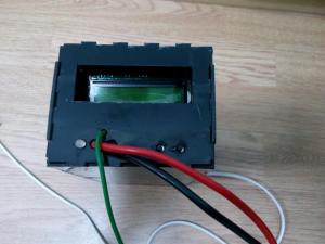

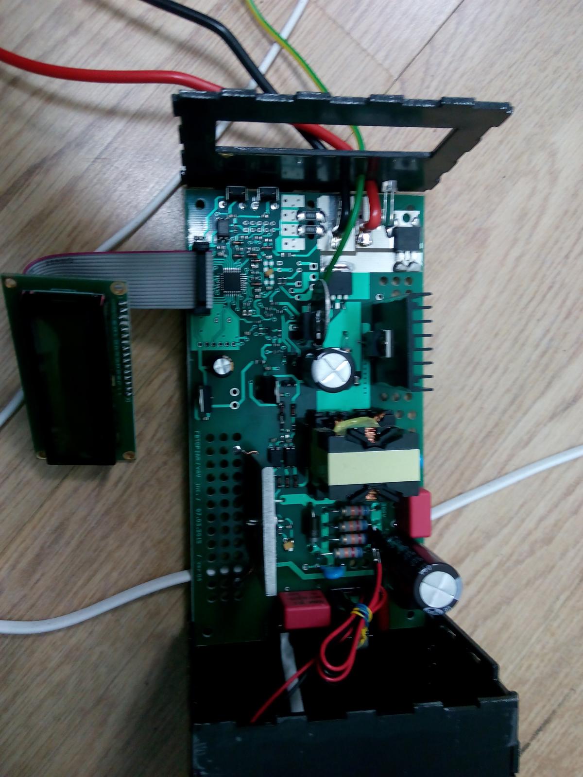

Zamok 655 Опубликовано: 6 декабря 2010 Поделиться Опубликовано: 6 декабря 2010 ЗУС - Зарядные Устройства Сороки. Производитель: http://adopt-zu.soroka.org.ua/Инструкция по эксплуатации Версия 3 (ТОР) Инструкция.docИнструкция по эксплуатации Версия 4 (ТОР) Инструкция Версия4.docxа вот так выглядят пластины реального сульфатированного АКб до работы ЗУСсветлые кристаллы на пластинах - это сульфатация....это после первого Контрольно Тренировочного Цикла(КТЦ) ЗУС:...это после второго Контрольно Тренировочного Цикла(КТЦ) ЗУС:Ообенности зарядного устройства Показать содержимое Особенности этой модели ЗУ: "Космические технологии" применены, т.е. весь корпус (размеры: 180(длина)*95(ширина)*80(высота)мм ) изготовлен методом порезки лазером из листа 2мм полистирола. Полистирол идет с защитной пленкой, которую я не снимаю, чтобы не поцарапать корпус при сборке и транспортировке. Корпус склеивается бутилацетатом, который по сути не клей а растворитель полистирола, так что после того как "клей" улетучивается, мы получаем монолитный, без прослоек клея, корпус изделия из монолита полистирола, весьма крепко получается. Корпус состоит из двух частей: собственно корпус и передняя панель.Печатная плата вдвигается по двум напрявляющим вырезанным лазером в теле стенок корпуса, получается очень точно и прочно. Мало того, в отличие от крепления винтами, такая посадка платы исключает перекосы и локальные напряжения, что очень хорошо при нашей транспортировке по Почте...В этой модели ЗУ поставляется вентилятор 80х80х25мм, который прикручен винтами к верхней крышке изнутри корпуса. Сочетание серповидных лопастей вентилятора и серповидных, но обратной ориентации, прорезей в корпусе воздухозабора ЗУ позволило сильно уменьшить шум при работе ЗУ. Потоки воздуха организованы так, что проходят наружу обдувая два критических места: высоковольтную часть, радиатор ТОР250, а в низковольтной части выпрямитель, силовой элемент выходного управления, защитную сборку диодов.Применен, и будет поставляться штатно, ЖКИ 2строки по 16 символов. На фото он.В саму программу работы ЗУ кардинальных изменений не вносилось, проведена оптимизация. Изменения коснулись повышения надежности работы в режимах больших (10-15А) токов, оптимизации кода микропрограмм. Работа с ЖКИ на 16 символов в строке потребовала оптимизации по скорости и особенностям обмена данными, экран не "мерцает" при резких сменах режимов. Описание зарядного устройства: Показать содержимое Поздравляем Вас с приобретением нового профессионального адаптивного зарядного устройства. Это устройство принадлежит серии профессиональных зарядных устройств и представляет собой новейшие технологии в области зарядных устройств. В этой модели в блоке питания применена микросхема TOP250 семейства TOPSwitch-GX [Power Integrations, Inc.] что позволило создать мощный компактный и надежный блок питания.В работе нашего ЗУ применены самые современные, а также основательно забытые"старые знания" о процессах заряда свинцовых АКБ, сульфатации и борьбе с ней, а также прогрессивные, адаптирующиеся к особенностям каждой АКБ, алгоритмы зарядки, поддержания заряда и восстановления АКБ после неправильной эксплуатации.По своим параметрам (адаптивная зарядка, быстрая зарядка, восстановление АКБ) наше ЗУ не имеет аналогов в мире. Преимущества использования зарядного устройства Версия 4(ТОР): Показать содержимое + Сокращение расходов на эксплуатацию аккумуляторных батарей+ Увеличение срока службы аккумуляторной батареи в 2 - 3 раза,+ Восстановление засульфатированных аккумуляторных батарей+ Предотвращение преждевременного старения аккумуляторных батарей+ Увеличение автоматизации процессов заряда аккумуляторных батарей;+ Увеличение емкости и максимального тока отдачи аккумуляторной батареиВозможности ЗУ:зарядка сильно разряженных АКБ прерывистым током«ускоренная автоматическая адаптивная зарядка» (режим "AUTO")адаптивная зарядка с добивкой емкости до 100-105%,автоматическая десульфатация (проводится на всех режимах)автоматическое проведение зарядно-разрядных циклов(требуется дополнительная доработка пользователем). Ссылка на сообщение

medvezavr 98 Опубликовано: 22 апреля 2017 Поделиться Опубликовано: 22 апреля 2017 Безо всякого ЗУС АКБ 800 А 90 Ач ходит уже 5 лет и дохнуть не собирается. Обслуживать надо уметь. Зарядка, к слову, хаяный сектой ЗУС Бош Це 7. Цена ЗУС порядка 10 тысяч, качество пайки просто жопа. Радиаторов нормальных нет, копейка присобачена. При всех плюсах платить за ЗУС, которым среднестатистический юзер раз в год воспользуется смысла нет. Это две таких не самых дешевых АКБ как моя. Ссылка на сообщение
Nord-west 13 Опубликовано: 23 апреля 2017 Поделиться Опубликовано: 23 апреля 2017 А Вы извиняюсь вскрывали и сами видели указанные Вами косяки ? Или просто для успокоения (чтобы оправдать свой выбор зарядника БОШ, который естественно не Китай, а самый что ни на есть Европа) почитали форум ? Кстати, если уметь покупать, то ободётся ТОР 4 в 6 800р. Ссылка на сообщение
Alek-3aaa 51 Опубликовано: 23 апреля 2017 Поделиться Опубликовано: 23 апреля 2017 23.04.2017 в 17:09, Nord-west сказал: А Вы извиняюсь вскрывали и сами видели указанные Вами косяки ? Или просто для успокоения (чтобы оправдать свой выбор зарядника БОШ, который естественно не Китай, а самый что ни на есть Европа) почитали форум ? Кстати, если уметь покупать, то ободётся ТОР 4 в 6 800р. Я вскрывал купленный ЗУС , так как во время транспортировки он развалился, была и монетка вместо нормального радиатора. Я Рад что у Юрий_68 получилось восстановить этим устройством АКБ ( возможно и другое ЗУ это бы сделало). В моем случае ЗУС заряжал АКБ Варта Са/Са на 70-80 % хуже Кулона 912 в режиме 16,2 В ( сравнение проводил по скаченным Ач до напряжения 12 В). Может быть мне такой экземпляр попался? Ссылка на сообщение
