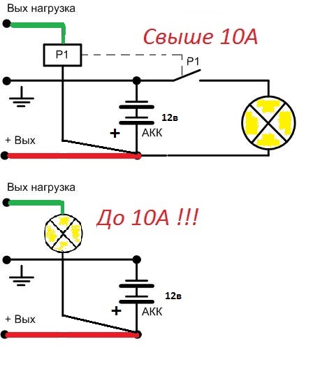

Zamok 655 Опубликовано: 20 августа 2015 Автор Поделиться Опубликовано: 20 августа 2015 (изменено) В качестве нагрузки, как уже сказали выше, я использую сопли с лампочками или лампочкой в зависимости от того какую нагрузку надо. Знакомый все это сделал и распаял в распаечной коробке, как нибудь зайду сфотаю и выложу сюда. Подключаю так Изменено 20 августа 2015 пользователем Zamok 1 Ссылка на сообщение
Alehandro 2 697 Опубликовано: 20 августа 2015 Поделиться Опубликовано: 20 августа 2015 Лампу ближнего света 55w (под каждую ёмкость свою нагрузку надо подбирать) зеленый с зарядки (управляющий) это какой по полярности, не помнишь ? Ссылка на сообщение
