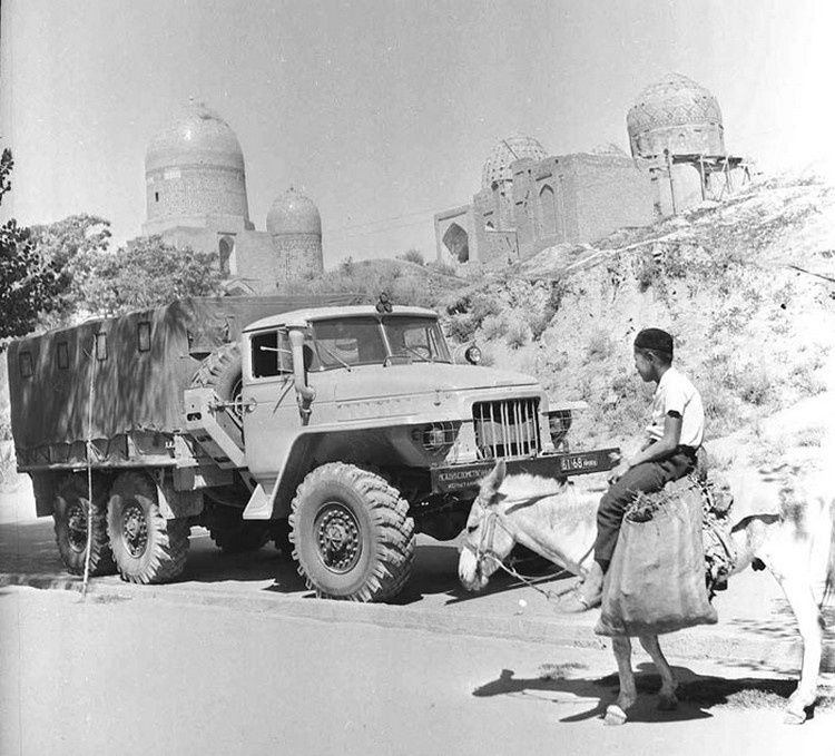

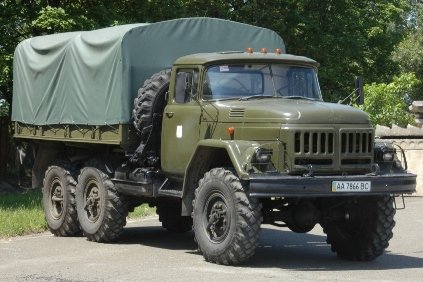

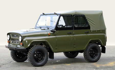

даже в то время и в той стране, в какое и в которой говорить об экономии топлива было на самом деле полным идиотизмом, использовали масла в многолитровых бензиновых моторах с "горячей" вязкостью на нижней границе нынешнего SAE20. Вплоть до пустынь и горных хребтов Средней Азии. Вот какого хрена они в движках вот этих машин использовали аналог SAE20 в качестве единственного масла, вы лучше ответьте нам на этот вопрос? Лично у меня ответ только один - это масло обеспечивало необходимые и достаточные защитные свойства и по хрен всем было на экономию с экологией. Или думаете, что военных - основных заказчиков и инициаторов создания этой продукции - хоть сколько-то парил вопрос экологии и экономии? Да их в то время (не знаю как сейчас) парил совсем другой вопрос - куда и как списать ГСМ, чтобы не дай бог не урезали мат. обеспечение на будущий год. И за невыбор лимитов давали ...дюлей не меньше, чем за недостачу на складе. Т.е. обеспечивать нормы CAFE, Киотский протокол не было мысли вообще. Требовалось обеспечить: 1) заданный военными ресурс до капремонта, 2) обеспечение ареала эксплуатации от Крайнего Севера до тропиков и 3) простоту, надежность и абсолютную дуракоустойчивость техники. И вот поди ж ты - в качестве основной всесезонный вязкости выбрали масло именно с 7,5-8,5 мм2/с при 100 градусах цельсия. Что в армии, что в народном хозяйстве. Я, кстати, посмотрел ГОСТ 71о года по этим маслам - никакого запредельного содержания цинка и фосфора - устанавливалось только минимальное содержание металлов этих присадок на уровне 900 ppm. Что в принципе близко к текущим маслам ILSAC GF-5/SN (там 800 ppm и плюс множество иных присадок, направленных на улучшение противозадирных и противоизносных свойств).
Можете, конечно, сказать, мол и движки эти малофосированные, ну так и масла нынче совсем другие по качеству. И двигателестроения на месте не стояло.
К слову, трем из пяти вышеприведенных машин был присвоен государственный знак качества, получение которого, если я правильно помню, предполагало не только определенный уровень качестве при конвейерной сборки, но и последующую эксплуатационную надежность продукции.
