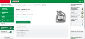

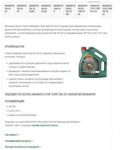

Почему нет на сайте?
http://www.castrol.com/ru_ru/russia/products/cars/engine-oils/castrol-magnatec-brand/castrol-magnatec.html
И в первом подборе на фокус rus выдал. Скрины ниже
Изменено пользователем kudm
