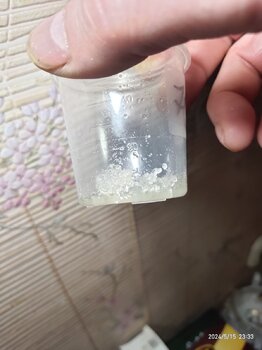

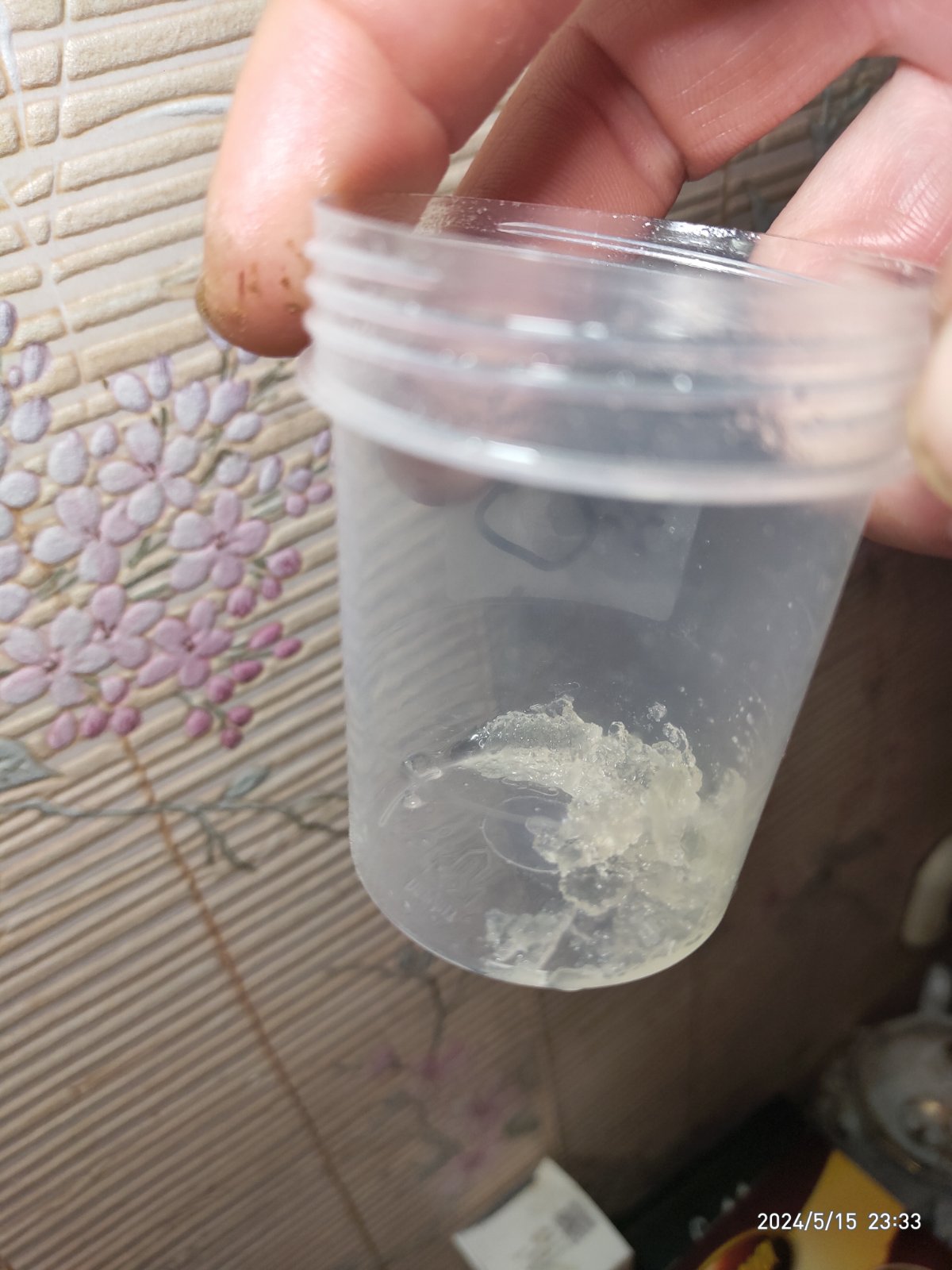

Покупал раскоксовку колец в топливо, 200 мл, бак 70 литров, разлил по дозам в разные ёмкости. Хотел заливать, взял дозу в машину, но не получилось сразу, оставил в машине до следующей заправки, в итоге в машине пролежала около недели, были ночью морозы, пару ночей под -10. Когда достал ёмкость и увидел там осадок, как пластик, твердый, пытался греть, не растворился, принес домой, полежала в тепле 2 недели, осадок такой же твердый и не растворяется. Через салфетку процедил жидкость.
Вот что осталось
Изменено пользователем ОлегМурманск
8 часов назад, ОлегМурманск сказал:
Вот что осталось
Если осадок ещё в наличии, попробуйте бензина налить туда, может раствориться.
Вот что осталось
Надо профильтровать аккуратно и весь осадок выкинуть.
От перепада температур во флаконе роса выпала изнутри и с присадкой смешалась. Вот какой-то элемент присадки так среагировал.
Она всё равно рабочая.
Надо профильтровать и использовать.
Пот опыту заметили, что если делить на части, то лучше их переливать в новый флакон, чтобы под завязку он был заполнен. Тогда туда тяжелее во не попасть и присадка лучше сохраняется.
4 минуты назад, seven777 сказал:
Не поможет. Лучше хорошо профильтруйте через 2-3 слоя марли и всё.
8 минут назад, Edialman сказал:
Получается, если в баке есть вода, с бензином или конденсат, а сколько то воды в баке есть всегда, то может этот осадок образовался и хорошо, если фильтр задержит, но теоретически может и форсунки забить.
11 минут назад, ОлегМурманск сказал:
А на ощупь эти кристаллы твердые или мягкие?
13 минут назад, Testis86 сказал:
Твердые, как пластик
ОлегМурманск Надо бы попробовать сжечь и прожарить и посмотреть остается ли зола или шлам и тогда делать выводы.
2 минуты назад, SL1 сказал:
А для чего? В баке она не сгорит, а попадет в форсунку, просто забьет её.
4 минуты назад, ОлегМурманск сказал:
Тогда еще смотрим растворится ли в бензине. Если растворится и сгорит без остатка, то все нормально, а вот если шлам пойдет и того хуже зола, то все печально.
