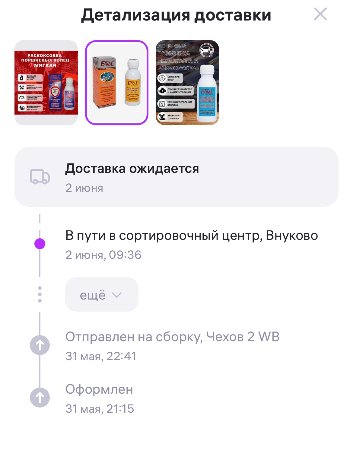

Пока заказал это)

Это у Вас комплект для очистки двигателя.
В масло заливайте сразу МЯГКУЮ РАСКОКСОВКУ. В топливо сначала РАСКОКСОВКУ и лучше покататься по трассе, а потом следующий бак с промывкой выкатывайте.

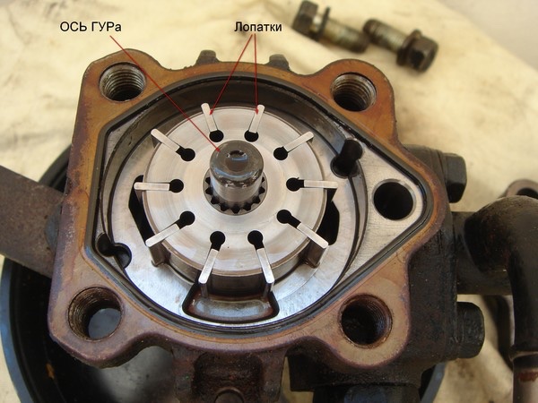

В АКПП лучше заливать после замены масла и фильтра. В современные ГУР эффективность применения присадки для АКПП И ГУР слабая. Сейчас гидронасосы для ГУР конструктивно отличаются от старых авто с шестеренчатыми масло насосами, там суперовски работала присадка.
В современные ГУР проще налить 15 мл СТОП ИЗНОСА чтобы почистить систему и создать профилактическую защитную пленку.

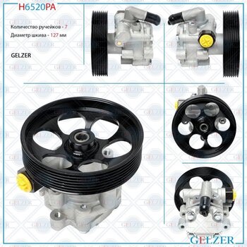

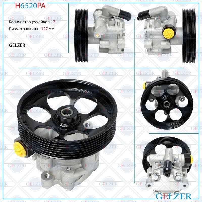

А насчет ГУР, у меня машина рено каптур 2016 2.0, технически мотор и акпп коробка там технологии из 90-х
гур такой вот, судя по фото, наверное тоже классической конструкции - я правда не разбираюсь)

Крыльчатка там наверняка внутри стоит. Смысла шибко нет такой ГУР обрабатывать.
Через 5 минут после заливки присадки можно одним пальцем руль крутить, но через 100 км всё вернётся как и до применения присадки.
