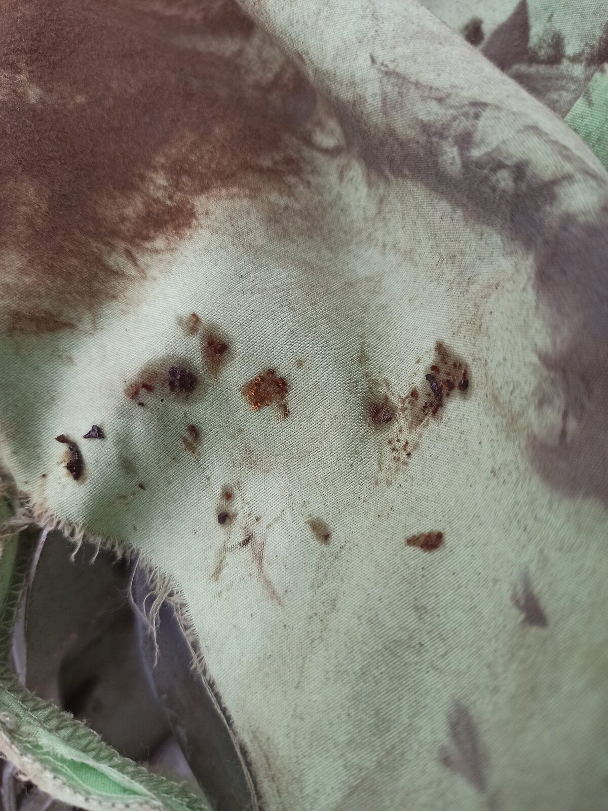

Тогда что это за осадок, который прочно прилип ко дну?
Хорошо взболтал, но "камни" остались

Здравствуйте!
Сама присадка - жидкость. Когда она смешивается с маслом по идее должна находится в покое. НО, в масле уже содержатся присадки и + остаточные следы воды (+вода появляется при транспортировке при перепаде температуры). Наша присадка реагирует на все эти составляющие. Она-то в сильной концентрации, а присадки "родного" масла - нет. Вот она их и пытается заместить в масле, выкидывая их в осадок.
Мы по этому и перешли на базовые масла, где нет пакета присадок и наша находится в покое.

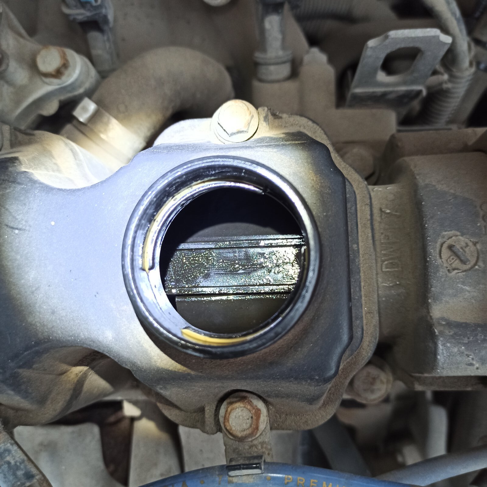

отъездил на присадке Стоп-износ примерно 400 км, двигатель частенько крутится 4-5,5 тыс. об. Сегодня открыл крышку МЗГ и на маслоотражателе увидел куски примерно 3 мм - жесткие, растираются ногтями, внутри беловатый порошок не смоченный. Крупняк собрал отверткой плоской и выкинул, остальную мелочь 10 минут выковыривал.
Заливал присадку комнатной температуры предварительно тщательно взболтав в хорошо прогретый двигатель при температуре воздуха около 0 градусов, после заливки 20 минут хх. Содержимое флакона дополнительно пару раз споласкивал маслом и выливал в двс

Наверное Присадка выпуска до ноября прошлого года, когда еще выпадал осадок на дно флакона. Писал уже тут про него. Сетку маслозаборника не забьет, как песок скорее всего упадет на дно картера и там осядет.
Тут прошу прощения, боремся с этой проблемой - кристаллизацией во флаконе с присадкой, думал что решили, но иногда появляется. выскакивает

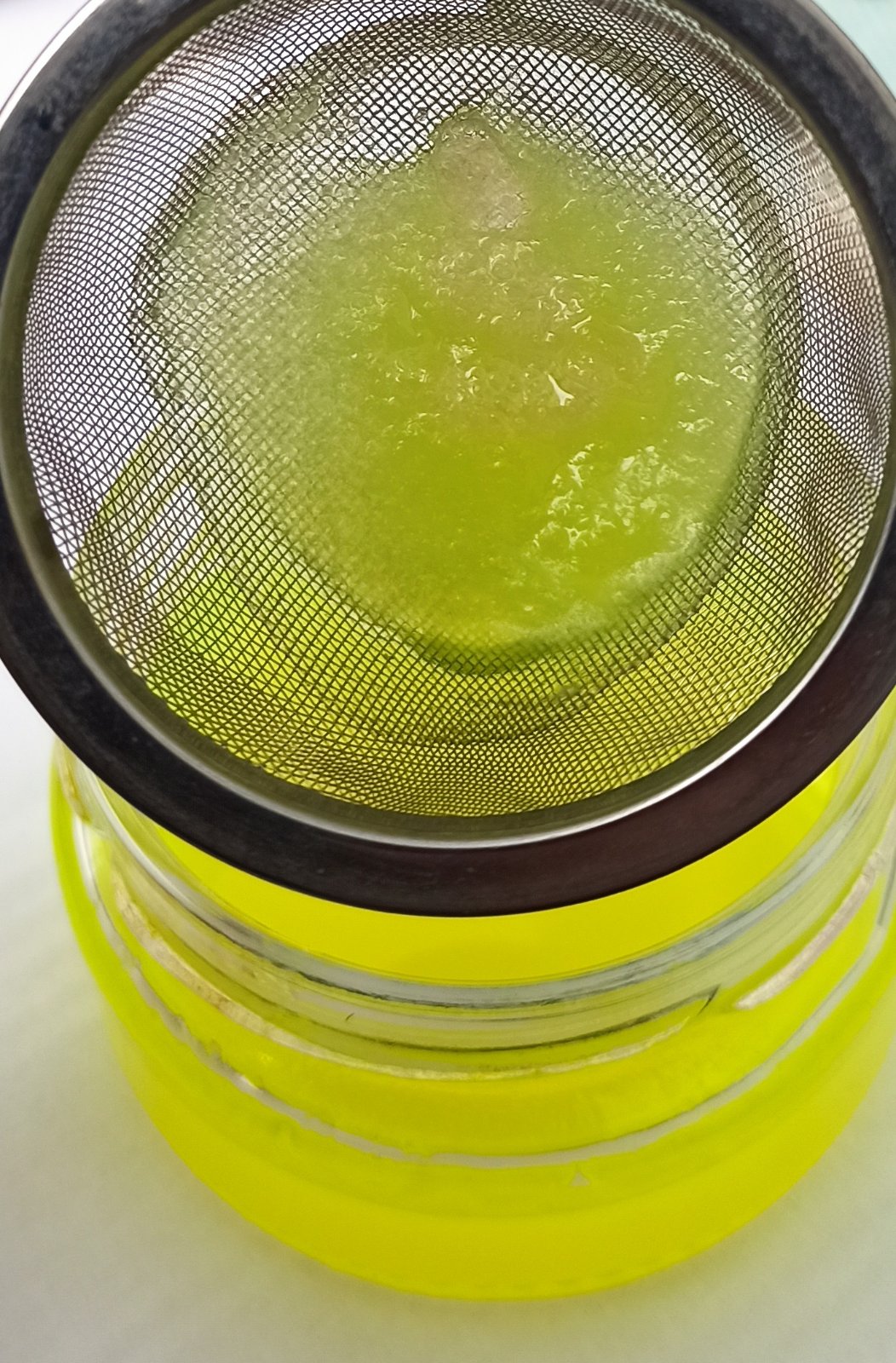

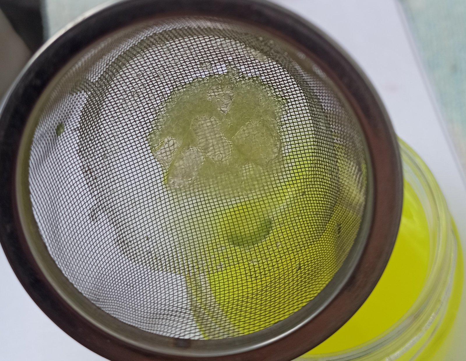

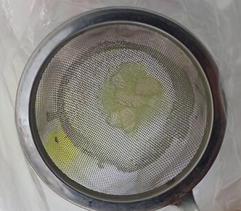

3 часа назад, Sour сказал:

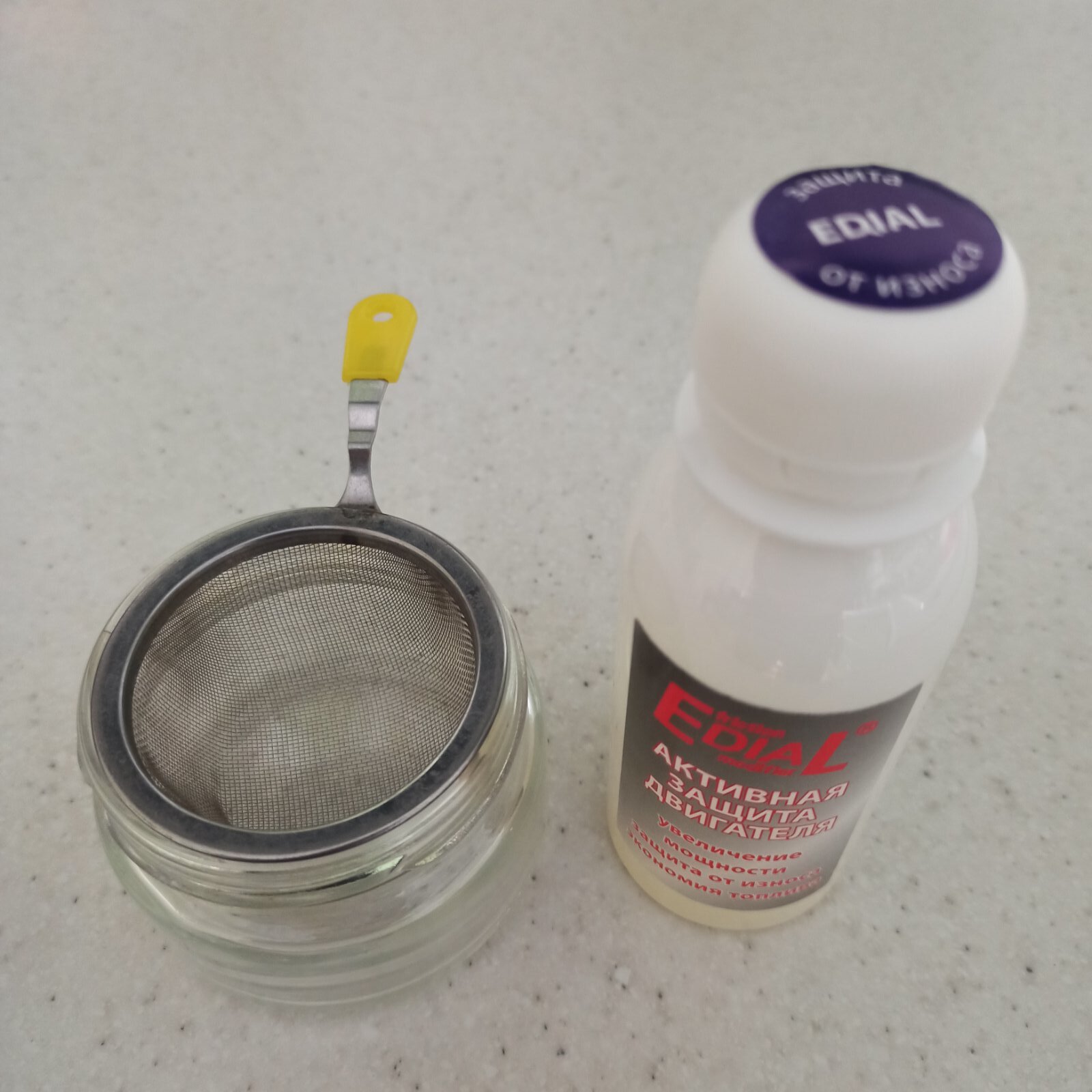

Хорошо взболтал при комнатной температуре, вылил содержимое бутылька в сито, в сите перемешал деревянной палочкой. "Камни" "палкой" не разломались

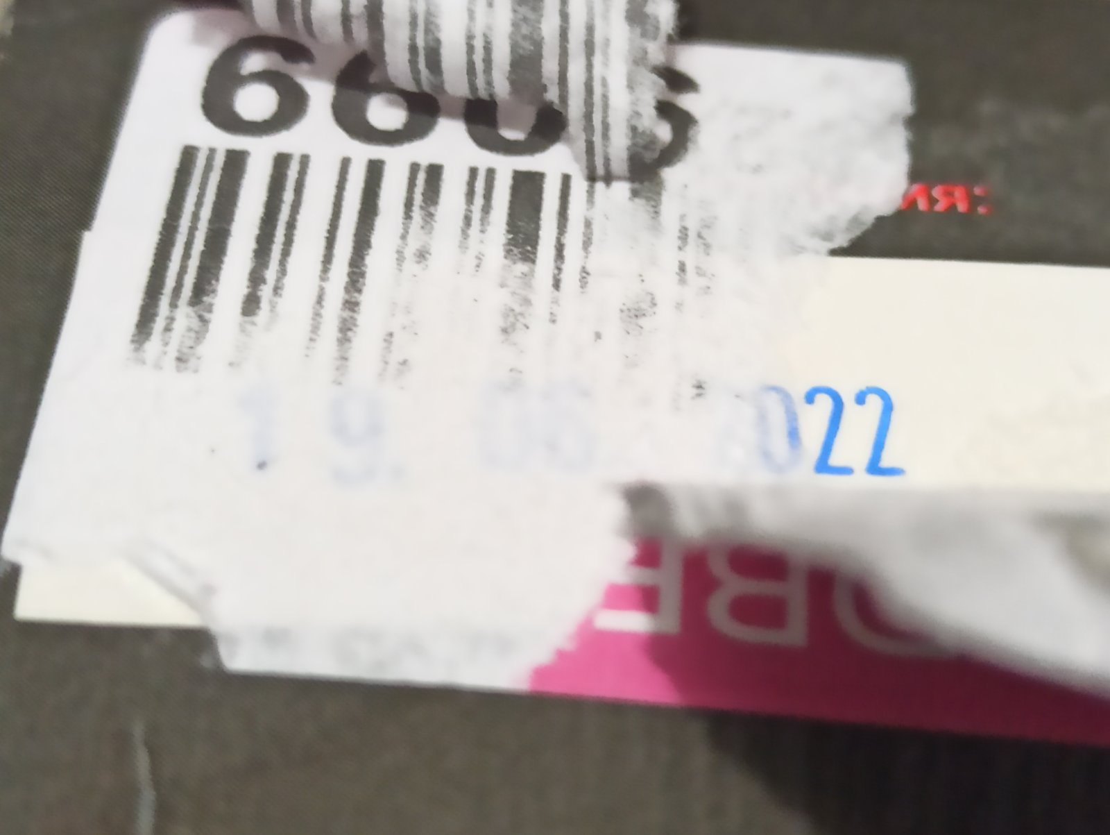

Можно узнать дату изготовления присадки (на дне коробочки указана)?

Только что, Edialman сказал:
Только что, Sour сказал:
дата производства жижи 19.06.2022, куплена на WB у продавца "Восемьсот Восемь"
2 часа назад, Sour сказал:
так пусть все желающие берут и цедят :pardon: только, кмк, есть нюанс - дата производства жижи 19.06.2022, куплена на WB у продавца "Восемьсот Восемь"
Тогда так случалось. С конца октября поменяли масло и немного саму присадку изменили, чтобы не было такого осадка. Как в том марте цены скакнули на сырье. Решили съэкономить на составе присадки и купили аналог по-дешевле. И пошла такая кристаллизация.
Раньше со временем просто появлялся осадок во флаконе, когда присадка выкидывала "родные присадки" из масла. Пока разобрались что кристаллизуется, уже распродали часть. Вот теперь отгребаем дизы за это.
Во флаконах с изготовлением с ноября таких кристаллов уже нет. Там жидкость. Крамаров размещал тут фото флакона СТОП ИЗНОСА, там все было как и должно быть.
