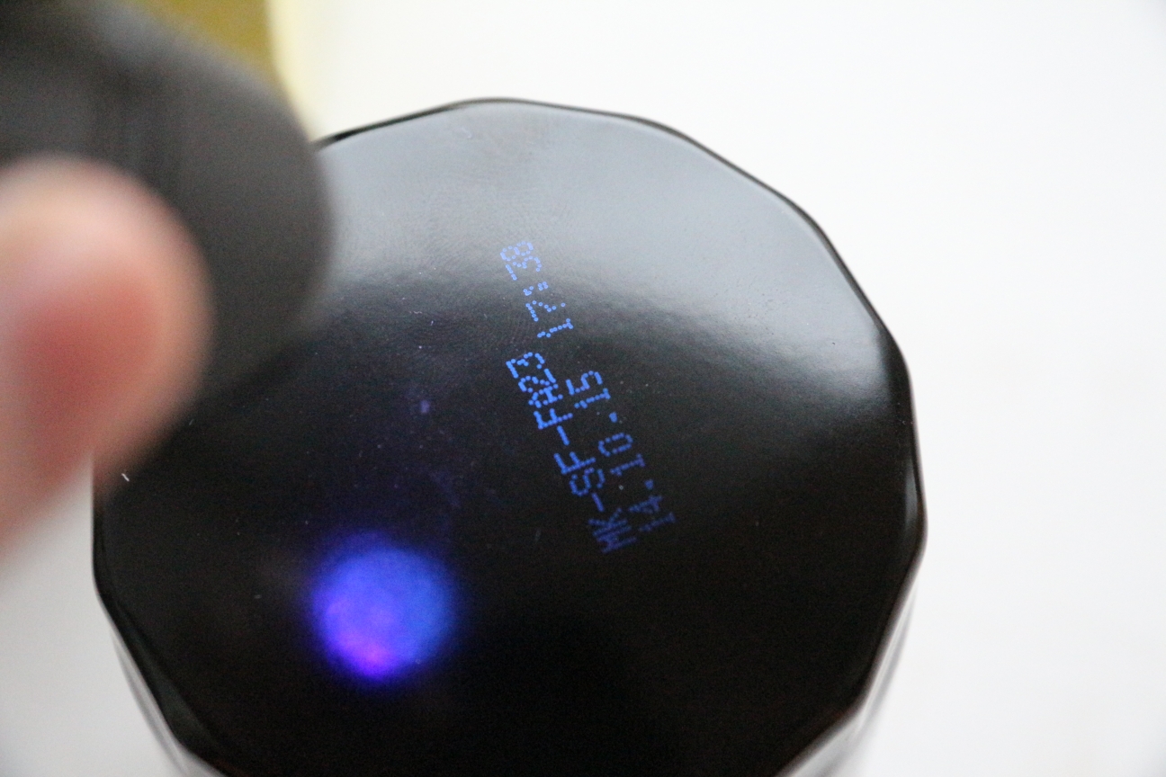

Proton 22 Опубликовано: 12 января 2016 Поделиться Опубликовано: 12 января 2016 Покупал у проверенного продавца в Москве - Jussi Пилил или обратно вернул? Сижу с 2 фильтрами и не могу понять, могут ли они быть все сделаны в одно и тоже время? причем я такой же уже 4 месяца назад держал в руках с теми же цифрами на верху фильтра... Ссылка на сообщение
Керес 281 Опубликовано: 13 января 2016 Поделиться Опубликовано: 13 января 2016 Пилил или обратно вернул? Сижу с 2 фильтрами и не могу понять, могут ли они быть все сделаны в одно и тоже время? причем я такой же уже 4 месяца назад держал в руках с теми же цифрами на верху фильтра... Ты на соединение посмотри,где резьба, если есть технологическое углубление, то ориджиналь. Насчёт времени, фильтры штампуют на заводе, идёт конвейер, представляешь сколько фильтров сделали за одну минуту. Я свой не пилил, валяется в багажнике, наверное распилю как нибудь, ставить то я его точно не буду. Ссылка на сообщение
dimcher 80 Опубликовано: 13 января 2016 Поделиться Опубликовано: 13 января 2016 (изменено) в УФ светится эта надпись? вообще ее на свету не особо и заметно, а у вас и без УФ очень четко видно Изменено 13 января 2016 пользователем dimcher Ссылка на сообщение

dimcher 80 Опубликовано: 13 января 2016 Поделиться Опубликовано: 13 января 2016 1402 на боковой маркировке совпадает с датой нанесенной на дне. Вообще думаю тут люди создали себе демона сами, там где его нет. Видимо оригинал от разных поставщиков бывает, у манна может нет проточки, а у махле какого-нибудь есть. 2 Ссылка на сообщение

Dimmy 12 034 Опубликовано: 13 января 2016 Поделиться Опубликовано: 13 января 2016 (изменено) Dimmy, чем обоснуете? А мне-то что обосновывать? Я увидел фотки и по тем признакам, что на виду - оригинал. У меня были подозрения на мой фильтр W712/94 - я списался с немецкой тех.поддержкой МАННа и все с них стряс. Пиши - прикладывай фотки - выясняй. Там еще сбоку должен быть код под УФ. Посмотри его. P.S. А фоток резьбы самого фильтра нет? Изменено 13 января 2016 пользователем Dimmy Ссылка на сообщение
