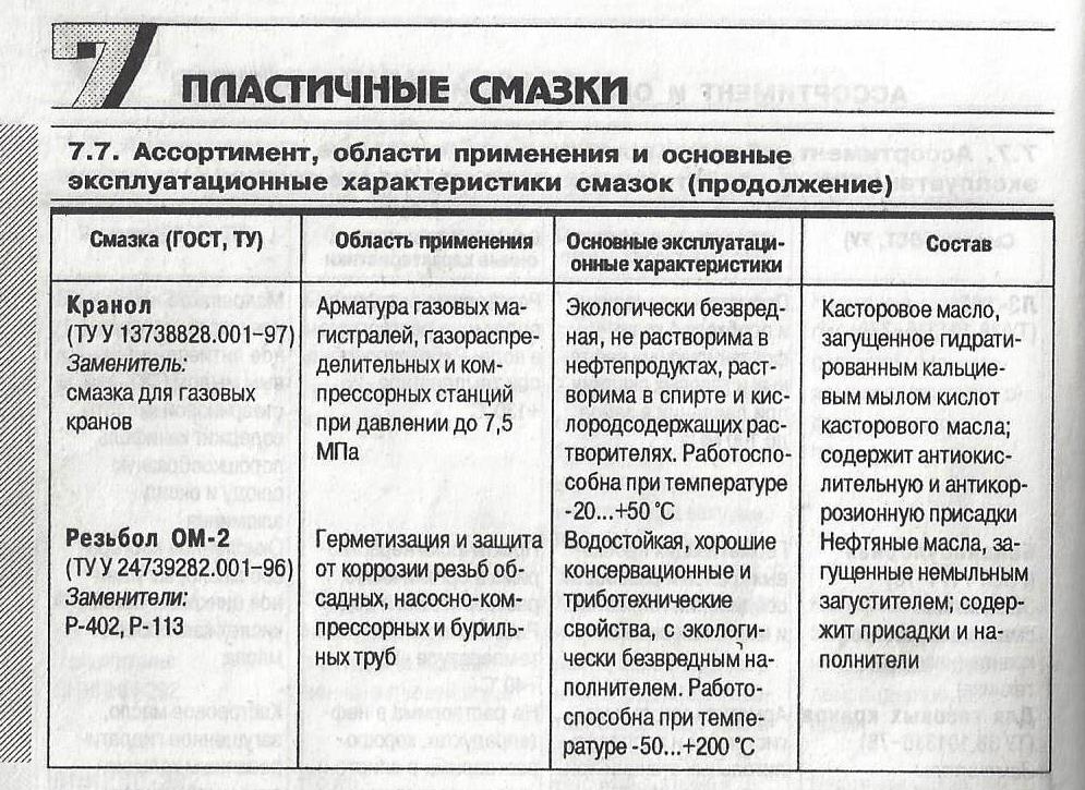

По поводу российских морских смазок - АМС-1 минусовка маловата, всего - 15оС, смазка мс-70 (от -45 до +65), смазка мус-3а от - 50 до + 65, смазка М З от - 50 до + 80. Есть ещё консервационные (защитные) смазки (около 10 названий) морозостойки водостойки загуститель петролатум и (или церизин) компоненты пластелина, например смазка пушечная. Еще можно поробовать уплотнительные (резьбовые) например ЗЗК-3У её военные любят, предназнацена для герметизации щелей в люках, около 20 названий смазок в этой подгруппе, на в основном они выпускаются в вёдрах нетто 18 кг. Заказать не проблема, звонишь в организацию просишь выставить счёт на частное лицо, называешь фамилию и иницыалы, они на лектронную почту счёт, со счётом в любой банк и оплачиваешь, то же самое с любой транспортно-экспедиционной компанией. И смазку доставят.
Альтернативный вариант зарубежные смазки, но в связи с санкциями и курсом рубль-валюта, аналогов либо не завозят либо стоят не бюджетно.

У меня есть только аналоги Shell, но их уже переименовали, уточняйте у дистрибьюторов и дилеров новые названия.
Морские смазки и Консервационные (защитные) смазки
