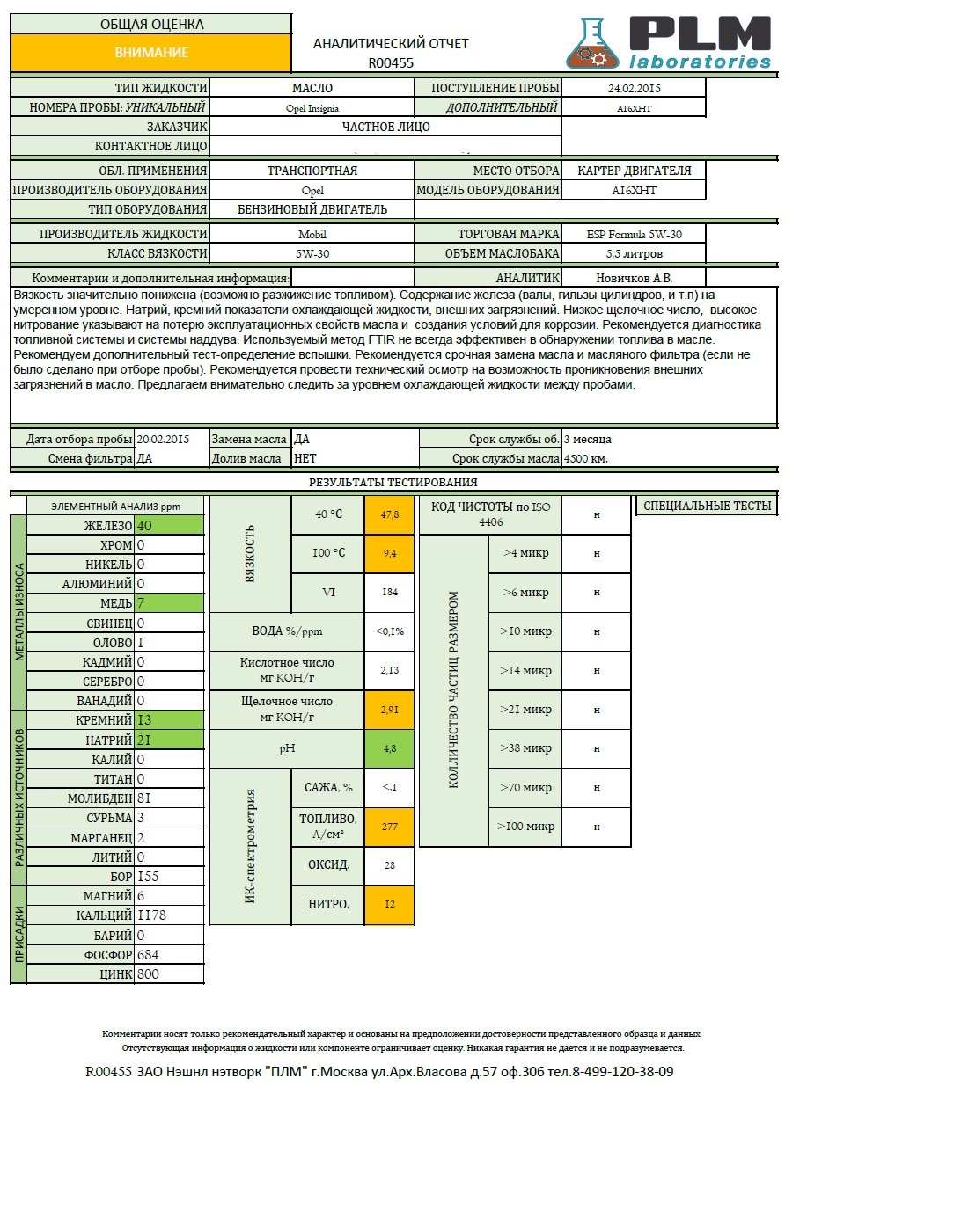

Mobil 1 ESP Formula 5w-30 отработка на Opel Insignia
Масло: Mobil1 ESP Formula 5w-30
Автомобиль: Opel insignia, 1,6SIDI, АКПП
Общий пробег на одометре: 10500
Пробег на масле: 4500км
Доливки масла: нет
Автозапуск: нет
Предпусковые подогревы: нет
Период эксплуатации: октябрь-февраль
Срок эксплуатации: 3-4 месяца.
Топливо: Бензин 95-98 (Лукойл,Газпром).
Режимы: 80% московские пробки, 20% трасса.
Фильтр масляный: Оригинал
Фильтр воздушный: Оригинал
Объем заливаемого масла: 5,5 литра
Отбор масла: При смене масла из картера в середине слива.
Что было до этого масла: 0-6000 заводская заливка
Промывка: нет
Что скажете? Вязкость сильно упала.
Ну а как это топливо может попадать?
Двигатель даже после двухчасовой поездки по трассе не прогревается выше 80 град (на улице 0 град). На ХХ в пробке так вообще 50 град.
Полагаю, топливо из-за недостаточной испаряемости может стекать по стенке цилиндра в масло. Как-то так?
Еще какие-то догадки тут могут быть?

Вообще, на Инсигнии нет внятного способа измерить температуру. Стрелка термометра довольно быстро после запуска вылазит в середину шкалы и стоит как вкопанная. При этом, если верить меню сигналки, берущей температуру из CAN, реальная температура скачет от 50 до 90.
На мерсах с 1,6 турбо 80 гр раб температура.
Про бенз в масле - используется ли старт/стоп? - эта штука изрядно плюхает бенза в масло.
А про железо в масле - стиль вождения каков?
(Если судить по нику Sl-R,то, возможно бодрый слишком для обкаточки, возможно и железо в масле оттуда же :pardon: )
да, и еще, а 98й мануалом предусмотрен??
