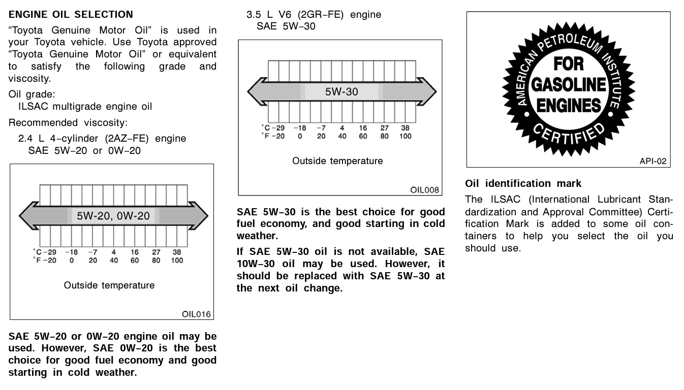

В американском РЭ на RAV4 c 2AZ-FE рекомендуют хW-20.
И в чем проблема у 2аз с 0-20? Есть массово легшие? Или вообще?
57 минут назад, BatrakovSV сказал:

4 часа назад, BatrakovSV сказал:
BatrakovSV , вот тут чуть большее разнообразие по вязкости можно увидеть :
https://www.hks-power.co.jp/en/product/oil/list/toyota.html
