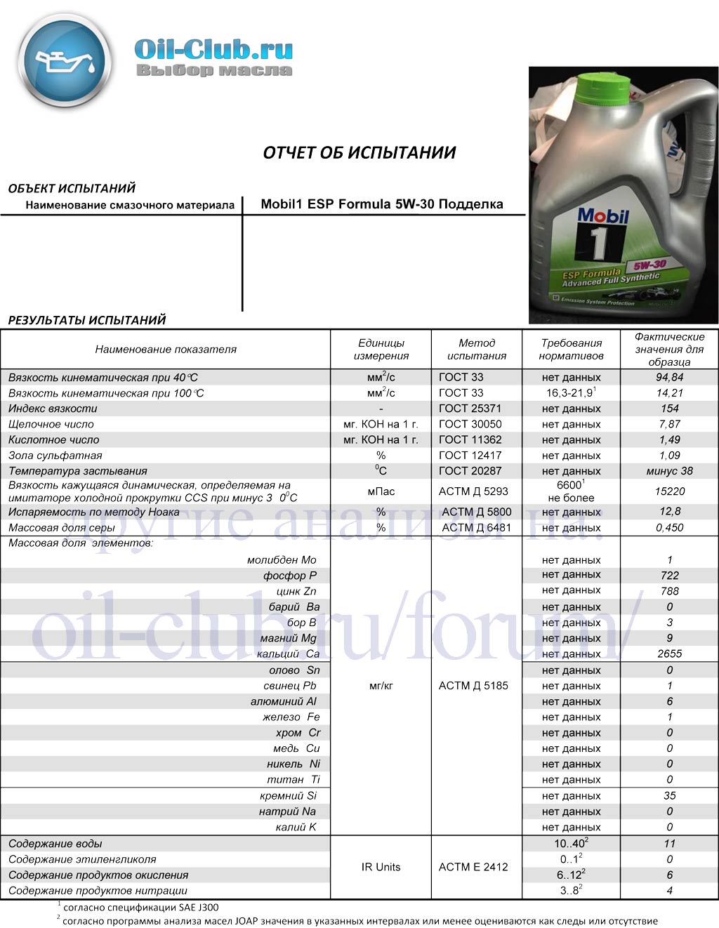

Mobil1 ESP Formula 5W-30 свежее ПОДДЕЛКА
Mobil1 ESP Formula 5W-30 Подделка Свежее
Mobil1 ESP Formula 5W-30 FAKE VOA BASE.pdf

Вот это масло которое в анализе в гараже сразу себя выдало, оно при -10С уже стало очень густое и мутное. При переворачивании бутылки пузырек воздуха медленно поднимался вверх. Второе было еще хуже и еще мутнее. Мне не сказали что это подделка - я вообще не знал что за масло сказали только что 5Wxx, но по виду сразу было понятно - что это нефига не 5W а 15W. Dimmy тут активно везде заявляет что это 10W (вечно торопится с выводами) - так вот поверьте 10W40 - я видел много раз - это масло гуще чем обычная 10W-40...
Да уж ,во дела ! после прочтения этой темы и ей сопутствующей побежал на балкон ,у меня там 4 канистры Мобил1 х1 и попробовал открыть крышку, снизу отверткой подковырнул как рычагом на двух сразу очень легко снялись крышки , защита конечно никакая ! Думаю лучше бы мембрана из фольги была бы . И вот такая мысль меня посетила ,а как распознать подделку ,канистры настоящие , получается только замораживать и смотреть . И вот зальешь такую подделку зимой ,то в мороз по кручению стартера хоть как-то можно будет понять ,а вот летом если ,то можно проездить весь интервал и так и не понять ,на чем ездил . Мобил1 0w40 можно определить ,как бы смешно не выглядело бы ,по запаху у него свой специфический запах , ни сколько не химический ,запомнился он мне сильно ))) Ну и как вариант катать не более 6 тыс. , а то вот так на минералке проедешь 10 тыс . ,ничего хорошего !
Даже если это 15-40 (вполне вероятно), то сути дела это не меняет. Хотя это еще хуже, чем 10-40. Меня смущает сера: для минералки ее не так много по сравнению с тем, что в канистре 5-50 :unsure:
Объясните пожалуйста, а как же тогда фактическое значение застывания масла.. ведь анализ показал -38°С. Как же оно тогда густое при -10°С
В данном контексте важнее не застывание, а динамическая вязкость холодной прокрутки CCS, а она - ... без комментариев :(
Нда уж, Мобил действительно теперь страшновато советовать.
Во всех подделках, кроме Делвака, очень много кремния.
В антисанитарных условиях бодяжат, гады.
И еще странно, что в разных банках масла таки разные, а в 5В-50 даже Молибден засветился. Хотя может просто из разных партий.
Изменено пользователем Vetall
Это остатки оригинального Мобила 1. Кстати, вот вам прямое доказательство, что льют не в пустые канистры. Так что либо скупка по сервисам, либо еще что.
Не обязательно остатки оригинального. Смотря какое масло было использовано в качестве поддельного.
Например в недорогих Valvoline Maxlife 10W-40 и Shell Helix HX7 молибден есть. Смотрия что в качестве сырья для бодяги использовалось. Остатки в канистрах не думаю, что повлияют на анализ в такой мере.
