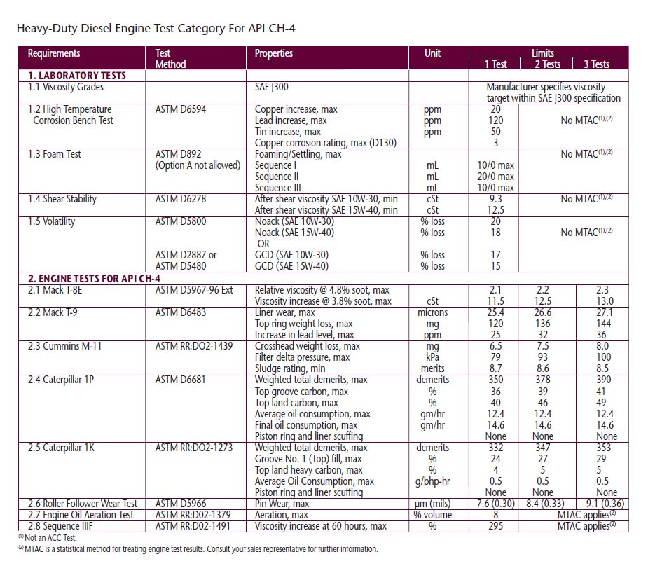

да запросто и в дизеля, и азиатскую американскую машину - лишь бы без DPF Каталика. API SM есть. HTHS в дизельных API начали лимитировать только с API CI-4 и СJ-4 - все что до этого льется запросто. Масло создано для условий северных широт канады - там где все масла замерзают у дальнобоев. Но при этом должно быть дешевое, потому что его нужно купить много - то есть из гидрокрекинга.
видите HTHS?

на банке написано, мол, с применением присадок API CI-4. Реальные допуски-то у него есть ?
