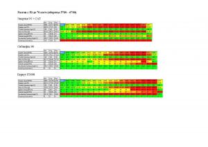

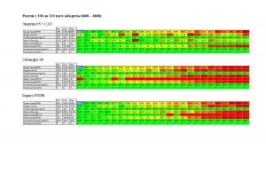

Выкладываю выборку из логов Импрезы, атмо, АКПП, мотор 1,5 л.
Режимы следующие:
- разгон 50-70 км/ч
- разгон 100-110 км/ч
Режимы выбирались, чтобы дрос.заслонка открыта на 100%, педаль в пол на 100%, была включена одна передача и была одинаковая скорость при этом.
В общем - одинаковые условия, за исключением бензина!
Топливо 95-й бензин + САТ и для сравнения 2 вида бензина 98-х
Логи выкладывались в этой теме ранее - если интересно покопаться полностью в них - пожалста.
Выводы не делаю - сделайте их сами. Для себя выводы я уже сделал.
Смотрим УОЗ, смотрим загрузку мотора, смотрим расход воздуха.
Вдруг кто-то умеет считать приход в силах от расхода воздуха. Я лично не умею.

Я на ecuEdit логи смотрел и вырезку делал именно этих коротких режимов (50-70 и 100-110 км/ч), поэтому чтобы цифры не смотреть по логам достаточно посмотреть на значения слева таблицы - мин., среднее, макс. и в целом картина будет понятна, мы же не настройщики - нам деталей и не нужно.
Почему эти короткие режимы?
Все просто - иных не увидел, чтобы похожи были для сравнения, среди множества логов предоставленных Александром (Луноход).
Или передача не та, или дроссель не полностью открыт или передача меняется вверх и соответственно все меняется - углы, нагрузка, расход воздуха.
Изменено пользователем Pavel_NSK

Смотрим вторую табличку, там скорость и нагрузка мотора больше, по этому чем больше тем интереснее!
Берем максимальные показатели для сравнения:
1. Engine load (Загрузка мотора в % считается) - 78, 82 (САТ + 95 бензин) и два 98 бензина соотвественно 77, 65 и 76,47!  У одного 98-го САт выиграл больше 1% у второго больше 2- х %! И т. д. будем сравнивать!
2. Mass air flour (это загрузка мотора в граммах измеряется) - САТ - 100,37 грамм, 98 бензин Сибнефть - 93,96 и Беркут финский - 92,38 грамм соотвественно!
Вот здесь как раз по средней прикидке можно сказать - в среднем считается на сток Мафе, 1 грамм = 1 колесная сила и 1,15-1,2 (1,17 возьмем средний) коэф. на маховичную силу в простонародие считается -моторная сила, на самом деле правильно говорить маховичная сила, моторная мерится только на моторном стенде, ее мерят производители на специальном моторном стенде и получаем искомую величину в тех. паспорте авто!  На самом деле она часто не точная, как правило с завышением в 5-10 пони ;)
Вычитаем - 100,37-93,96 = плюс коэф. маховичный = 7,5 сил разница на маховике! В данном конкретном логе в данной конкретной точке графика! На большей нагрузке мотора, если НЕ будет откатов по детонации на 95+САТ, это разница будет еще больше ...... На втором финском 98 разница еще больше - 9,35 маховичных сил....
3. igni/ timing - это углы по зажиганию - на сат-е мин-сред-макс углы стабильно = 30-30-30, на 98-х бензинах = 29-29,83-30 и 29-29,44-30.
На 98 - х на определенных оборотах угл откатывает или он так прописан по стоковой карте, а на сАт-е либо НЕ откатывает либо ПО коррекционной карте доворачивает угл в плюс, что в первую очередь дает момент под попой ;)
4. Скорость в конкретной точке - 95 +Сат = 111 и 98 бензины = 109 и 108 км. Тут вроде все понятно.
П.с, На данной конкретной машине, сравнивая конкретные бензины, 95 + САТ обыграл оба 98 бензина по полной программе, по абсолютно всем показателям! Последний показатель - Knocking Correction (коррекции по детонации) = 0 что говорит о том что все три бензина справились с нагрузкой по детонации!  То есть на данной атмо машине можно спокойно сказать, что можно использовать октан на 3 единицы с присадкой ниже не желе прописано производителем, вот реальная экономия по бюджету к стати, не считая еще экономии по топливу ......Здесь интереснее логи Kissel (Артура) будет посмотреть на машинке уже с турбиной, где совсем другая нагрузка будет на мотор на верху оборотов где турбина греет воздух (температуру в камере) и детонация будет расти намного больше! Не уверен уже что 95 + Сат здесь, именно по детонации, перекроет 98 бензины нужно смотеть, разница на самом деле очень велика между 95 и 98 бензинами! В виде примера нужно 5 литров ТОлуола на 50 литров бензина чтобы из 95 сделать 98 октан, а здесь граммы НЕ октано повышающей присадки.......  Вот очень интересно будет посмотреть как раз нагрузки мотора и откаты по коррекции!!!
Я обычно говорю, в среднем, присадка добавляет "псевдооктана" - 2 единицы к октановому числу бензина!  В данном конкретном больше 3-х получилось на этих нагрузках, интереснее конечно смотреть выше это 4-5 передача верх оборотов (160-200 км), там более наглядная картина при более высокой нагрузке мотора .......
Артур будет "реальный" показатель, на нагруженном турбо моторе!
П.с, Большое спасибо Павлу за кучу потраченного времени и заполнение сводных табличек и Луноходу за логи и эксперимент!
не, скорость в конкретной точке (п.4), мне кажется, не показатель, т.к. я обрезал таблицы. То есть в таблицах отражен узкий диапазон на конкретной передаче с "газом в пол". А дальше переключение идет (видно по таблице, что обороты падать начинают) и все показатели слетают (откатываются назад по более высокую передачу) и я не стал это цеплять уже.
