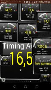

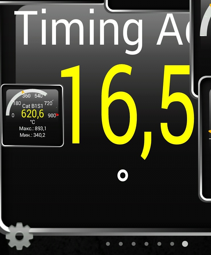

у меня при тапка ФПОЛ разницы по температуре выхлопных газов как оказалось разницы нет!!! хотя пока катал - краем глаза поглядывал и было ощущение что все же меньше....оказалось-показалось!!!
смотрим максимальные цифры!))
скрин шот на 95РН
post-5260-0-79076500-1467026793_thumb.jpeg  post-5260-0-76128800-1467027089_thumb.jpg
потом поехал в райцентр- налил сат и добавил до полного(почти) 95 АРИС - предварительно залив САТ!!!
т.к. дорога идет через населенные пункты особо пожарить не получалось - ток на 3-й ( и темпер вроде как ниже)
post-5260-0-80280200-1467026874_thumb.jpeg post-5260-0-59967300-1467027217_thumb.jpg
но потом добрался до прямой гд снимал ранее показатели и на 4-й с 2000- до 6000 нажал))))
post-5260-0-68364400-1467026973_thumb.jpeg post-5260-0-29396400-1467027230_thumb.jpg

Неа))
Без САТ Макс 893,1(надо смотреть именно МАКС....тонким шрифтом) , с САТ 893,4....промежуточный с САТ 861.9...
0.3 градуса?????? реально считаешь имеет смысл на это обращать внимание????
я щас прокручиваю в мозгах и нифика не могу сказать со 100% уверенностью что без САТ я дожал на 4-й до 6000 оборотов.....просто сам понимаешь,  чтоб раскрутить с 2000 на 4-й это нужно не 150 метров разбега))))
