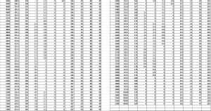

Раз уш наредактировал я логов....выложу...может интересно кому)))  посчитаете спамом- удаляйте!
сам процес описан здесь https://www.drive2.ru/c/1522396/ на него и смотрел)))
для наглядности(надеюсь получилось размещал слева САТ / справа ЧИСТЫЙ БЕНЗ
Сначала снимал на чистом бензе ,  поэтому видимо гдето чтото недожал и ЛОГ получился менее информативным(местами даже некорректным)
1 раунд — наддув
группы 003-114-115 покажут динамику давления наддува от оборотов, угол опережения зажигания, работу клапана N75, и степень открытия дроссельной заслонки
2 раунд — топливная смесь
группы 001-031-227 покажут динамику работы топливного насоса, температуру топлива и лямбда-регулирования смеси (иначе говоря топливо-воздушную смесь)
 Сохранить в Альбом
3 раунд — откаты, температура на впуске
группы 005-020-134 покажут динамику изменения температуры на впуске и наличие детонации в цилиндрах (по присутствующим откатам углов зажигания)
  28.06.2016 в 09:31, skylander521 сказал:
Никакой разницы!
На САТе по мощности вы не докрутили но максимальных  оборотов.
Посмотрел таблицу Вашу, вопрос один. Что значит не докрутил?
Он судя по логам он ехал с 100% открытым дросселем
-на САТе до 5960 об./мин.,
-без САТа до 5800 об./мин.
В остальном надо разбираться.
С трудом вериться, что два разных бензина с разных колонок покажут одинаковые результаты - я не про мощность и момент.
  Pavel_NSK писал:
Не докрутил - это значит, что пик максимальной мощности приходится на 5500 об, а там в логах записалось максимум 4300 где-то.
Изменено пользователем skylander521
  28.06.2016 в 11:22, Pavel_NSK сказал:
а что тут такого. мотор-то один, заводские характеристики у него определенные есть, но считайте, что программа эбу адаптируется дабы исполнять эти самые характеристики, бензин гостовский, присадка похоже бесполезна.
Да и не могла она ничего сыграть, хорошо, что не ухудшила и на том спасибо, бензин итак сгорает в моторе почти полностью, за счет чего ей доп мощность-то взять. На карбюраторе возможно и будет прирост процентов 5, но не более, это физика-математика, энтропия и все такое.
Я ничего не придумал, как было в логах, я сделал расчет - там формулы сами видите на основе его показаний maf и оборотов.
Что есть - то есть.
Я вот сейчас еще просматрваю логи - группы 001-031-227 (может удобнее будет еще смотреть на Д2...чтоб не приближать фото https://www.drive2.ru/l/10328157/?m=178163233&page=0#a178163233)
а конкретнее Лямбда регулирование  : с САТ положительные цифры меньше ,  а отрицательные (по величине) больше! что это может значить?
  28.06.2016 в 11:46, KisseL сказал:
Это у вас наверное имеется в виду топливные коррекции LTFT fuel trim  почитайте на драйве, там масса материалов, не хочу просто здесь опять лекции читать, да и времени сейчас нет.
Ну опять же этот параметр не показатель - это реакция - поправки на обратную связь от лямбды в режиме CL. Там масса причин может быть.
Смотря что вы хотите доказать - то, что параметры буста, лямбды, углов будут отличаться время от времени.
Реакция на разное топливо определенно есть. Ну и что!
Важно, что получилось в итоге же!
Нет, интересно же конечно мы сейчас будем здесь на 20-30 страниц гадать на кофейной гуще, а почему так, а не иначе, как хотите, если больше заняться нечем. Или вы собираетесь собственную прошивку (калибровку) писать?
так ладно, все, я замолчал и ушел!
Если можете коротко донести основной смысл - почему бы и нет!?
сходу инфы не обнаружил...буду искать дальше....да , это лямбда-регулирование смеси -  но что означает что при одних и тех же оборотах при 100% открытом дросселе на оборотах 3820 в первом случае это :
читый 95-й  значение лямбда-регулирования 0.4 ,  а на 95+САТ лямбда-регулирование -2(минус два) !?

Слушайте, а чего это у вас Intake 54 градуса - многовато.
У вас куллер похоже неэффективно работает. при 30 окр среды должно быть максимум 40-42 и минимум 32
и лямбда 0.85 (AFR 12.5:1) похоже многовато богатит.
Вот вам и чип и дип. Хотя, я так понимаю это все при выжатом дросселе?
У меня и при выжатом дросселе даже в open не всегда переходит, работает AFR 0.9-0.95.

Ну, все правильно, и что у нас при 4400 оборотах МАФ перестал считать?
Извините, я принцип просто не понимаю.
МАФ увеличивается до максимальных оборотов, следовательно мощность растет (по формуле)
Я беру Вашу таблицу, копирую формулу расчета HP и крут. момента, и вставляю дальше до оборотов 5960 (здесь дроссель закрывается).
То что цифры получаются одинаковые - это да!
Но мы ведь прекрасно понимаем, что это все теория - это не есть реальная мощность на колесах.
Кроме того, мне важны откаты по детонации.

Да  - бутерброд с куллером просится на МОЙКУ! но....это ведь при полной нагрузке а не частичной.... там темпер растет активнее ,  тем более между заездами стоял  и новые группы выбирал - нагревался впуск....потом же с набором скорости снижается....
Лямбда с 4000 вроде 0.8 - при 100% открытом дросселе это необходимо в целях безопасности!!!  0.9 -0.95 было на стоке....но это недопустимо при наддуве выше 0.6(как на стоке) .... а 0.85 - это отличная смесь!!!считается что максимально эффективная!!!)))по памяти из постов Барика...
Изменено пользователем KisseL
@skylander521, у него до 0,79 в пике, если наддув увеличен это нормально в целях безопасности. Богатит немного.
В этом и есть задача грамотного настройщика пройти на грани добра и зла. Чтоб сильно богатой не была и бедной не была.
То что у Вас на открытом дросселе 0,9-0,95 это беднит я бы сказал. Это на мой взгляд.
Мотор какой? Наддув какой?
P.S. Потом читаем темы про прогоревшие поршни или LSPI (не в тему наверное, я не вчитывался просто).
Это камень в адрес производителей. Ведь и прошивка сток.
  28.06.2016 в 12:56, Pavel_NSK сказал:
Ну измерите вы как вы говорите "реальную" мощь на колеса, она будет у нижней границы, по MAFу она конечно у верхней - идеальная, реальная будет где-то посередине. При сравнительном анализе все равно должны были разные графики получится, в противном случае, топливо с практической точки зрения одно и то же, а раз так. то следовательно ваша присадка чушь!
Да что вы все к этим откатам прицепились то!
откаты, откаты, откаты откаты, как будто ничего больше кроме откатов нет. Откаты нужны и всегда будут, чтобы нащупать оптимальные углы для данного конкретного топлива. И мало плохо и много плохо, нужен оптимум как говорится по лезвию бритвы.
