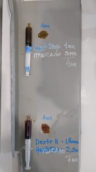

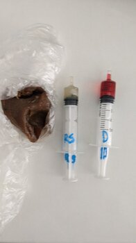

1.03. взял образцы Пушсало (СССР), Dextron II, Раст-Стоп.
1179171041_.thumb.jpg.20ec3ba76662f8866d27ed1cda717a52.jpg2024018837_.thumb.jpg.86f05c7c7f99ee650228040ff58a8206.jpg
И решил попробовать смеси с разными составами и пропорциями. Все намазал на лист окрашенной оцинкованной стали.
1. Пушсало - Раст-стоп 3:1 (стандарт)
2. Пушсало - Dextron II  2.3:1.8. Так как ATF легче найти, то с ней решил смесь сделать более жидкую.
1575149763_.thumb.jpg.80769acf4307f487e4eb2d0069cc9a27.jpg.
Прошел месяц домашне-балконного хранения при температуре +25 до -25 градусов. Ореолы не изменили свою форму. ду, когда температура поднимется и начнется летний цикл.
