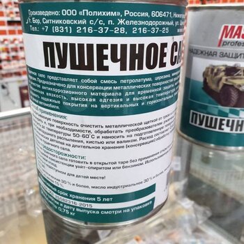

Один из антикорозийщиков мне утверждал, что лучшего антикора для авто нет чем пушсало. Кто имеет опыт работы с этим материалом? Стоит ли им пользоваться или он уже морально устарел и не стоит внимания?
При цене на церезин в 300 руб. уже сомнения берут в экономической целесообразности. Найти бы за 150

Здравствуйте, нужен совет. Есть жидкость cvt  без надобности, можно ли ей разбавить пушсало? Не будет ничего негативного по лкп?
