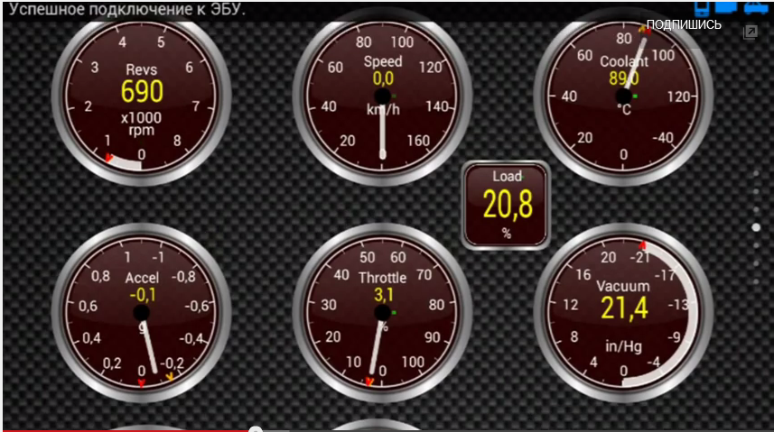

что может хорошо рассказано в этом ролике и подобных
поставил пару прог на ведроид
самая ходовая Tоrque free но там мало параметров, надо ломаный арр Tоrque pro

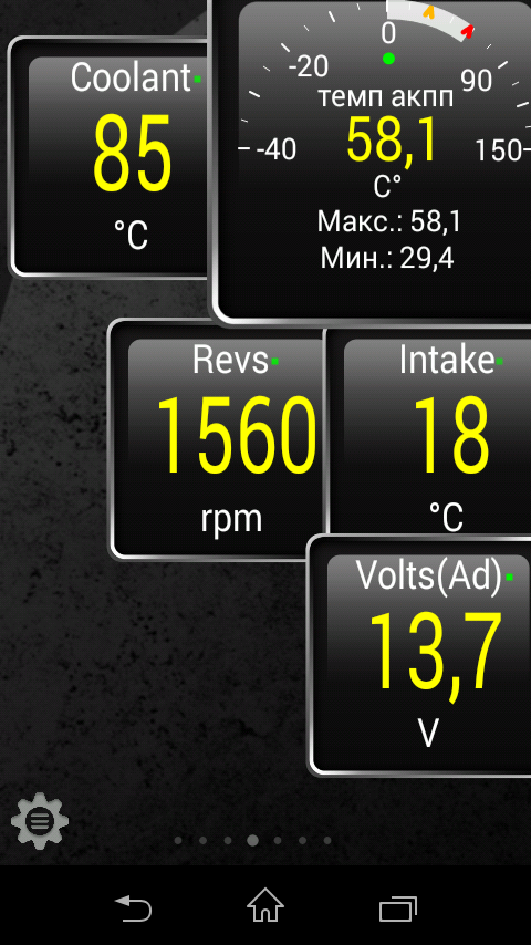

Поделюсь и своими наблюдениями.
Легковушка, снизу защита (двиг. АКПП) Отвод горячего воздуха минимален.
1. Город пробки (13-15км.ч) Время около часа в  таком режиме. Температура воздуха +12.  Далее температура перешагнула за 100... Потом машину поставил на парковку.
2. Объездная дорога, скорость 100км.ч. без обгонов. Воздух +15. Температура достигнув 58 градусов, так и держалась. 40 минут наблюдений. Добавлю немного. За 5 часов стоянки, масло с 58 остыло до 30.
1.  post-20-0-70555600-1493641908_thumb.png         2.  post-20-0-63276400-1493641919_thumb.png
