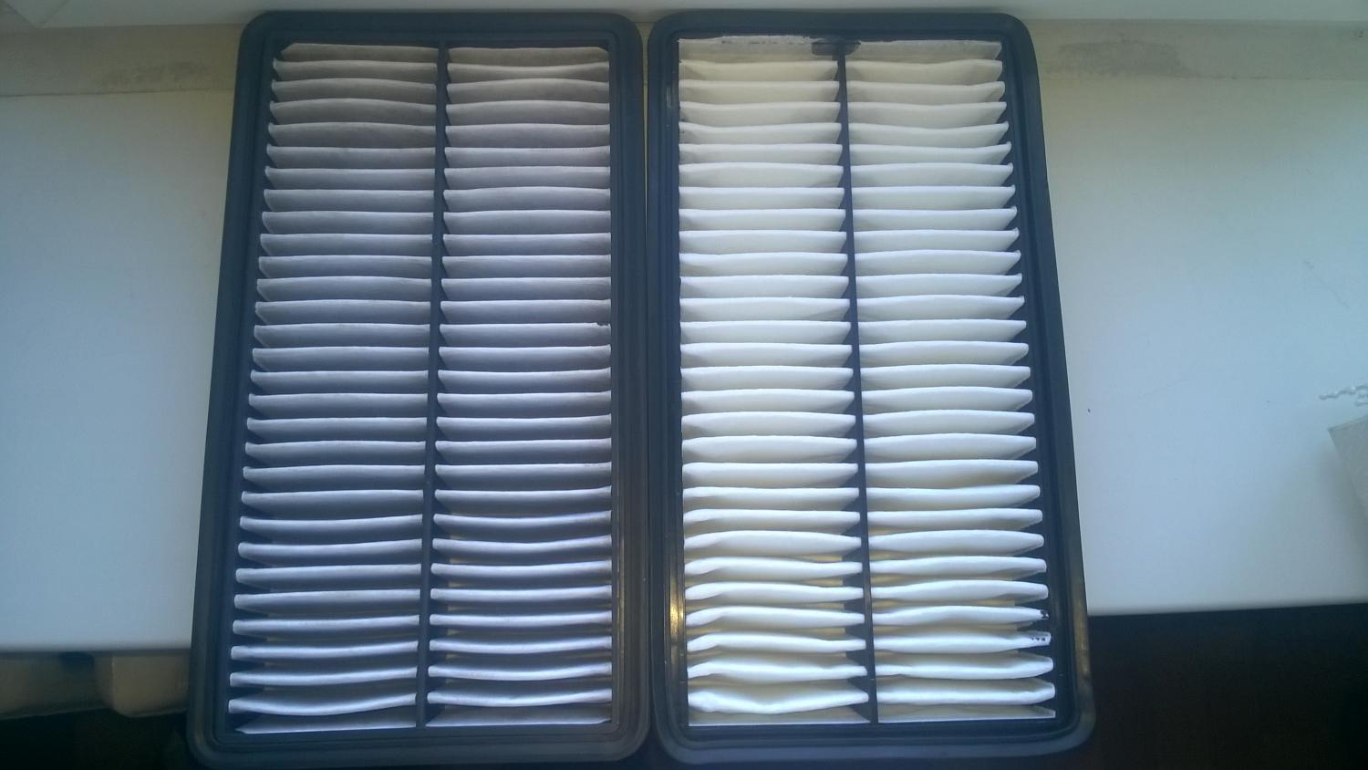

Пришла сегодня пара фильтров SIBТЭК AF 01.470. Упакованы в пакетик, с наклеенной наклейкой. Для сравнения у меня откатавший 20000 км/ FILTRON AP 113/1 (на фото слева). Фильтрующий материал мягкий, рёбра мягкие. Количество рёбер как и у FILTRON 28/56. Стенки рамки тоньше на 1.5-2 мм, из плюсов только уплотнительная резинка, она мягче. Буду катать их по 10000 км..

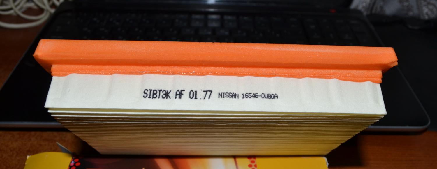

SibТэк AF 01.77
ОЕМ NISSAN 16546-0U80A

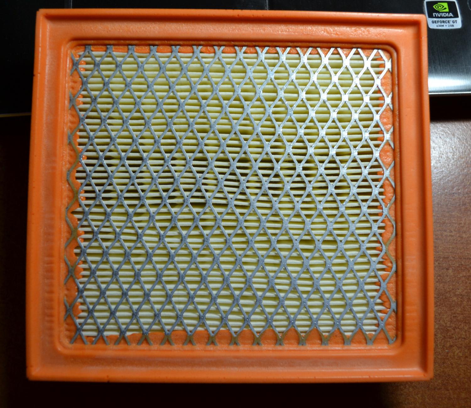

Очередной представитель фирмы SibТэк, и сразу видим прогресс - фильтр теперь в картонной упаковке! Видимо, читают oil-club  :cool: По весу - фильтр да фильтр, сравнить в данный момент не с чем. Фильтр имеет сетку, чего нет в MANN C1618. Мягкий уплотнитель и бумага ничем не отличается от фильтра AF0104, о котором был отчет немногим ранее.  Опять же, как и в том фильтре, гофры уложены неровно, только в этот раз еще и немного наискось. И опять у меняя нет фильтра от другого производителя, чтобы сравнить.
Количество гофр: 48. Сколько в других аналогах не знаю.
Про картонную упаковку: на ней указан сайт mmaslo.ru, но с этого адреса перенаправляет на http://sibtek-filter.ru. В контактах на этом ресурсе указано:  Тюмень, ул. Барабинская 3А, офис 209, склад 40а и все. О ИП Боровик Р. Ф. на сайте ничего не сказано, но на самой упаковке в изготовителе это указано (да и на сайте http://sibtekfilters.ru, который вроде как официальный). Да и по представленных товарах на http://sibtek-filter.ru, можно сделать вывод, что это простой продаван. Поэтому не понятно, кто именно упаковал фильтр в картон, ИП Боровик либо данный оптовик. Но для нас разницы особой нет.
Плюсы:
1) Цена - 129р в EMEX
2) Указано, что используется бумага Hollingsworth & Vose GmbH.
3) Наличие сетки
4) Качество исполнения, за исключением того, что с одной стороны сбоку видно сетку. Соплей клея и т. п. нет.
5) Картонная упаковка!
Минусы:
1) Кривоватая геометрия посадки гофр, что, несомненно, является минусом.
Опять же делаем вывод, что фильтра данного производителя очень привлекательны, как по цене, так и по качеству изготовления. Но! Я давно не держал в руках фильтра BIG, и других дешевых производителей по примерно равной цене. Может они у меня еще больше положительных эмоций вызовут.

  26.05.2016 в 18:12, Dimmy сказал:
@Allay, фильтр на свои деньги.
Ну вот AF0104 был поровнее, чем этот.
Криминала нет же в таких неровностях гофр или есть?
Все же MAF дороже стоит, чем купить другой фильтр)
  Allay писал:
А какой может быть криминал? Абсолютно параллельно.
