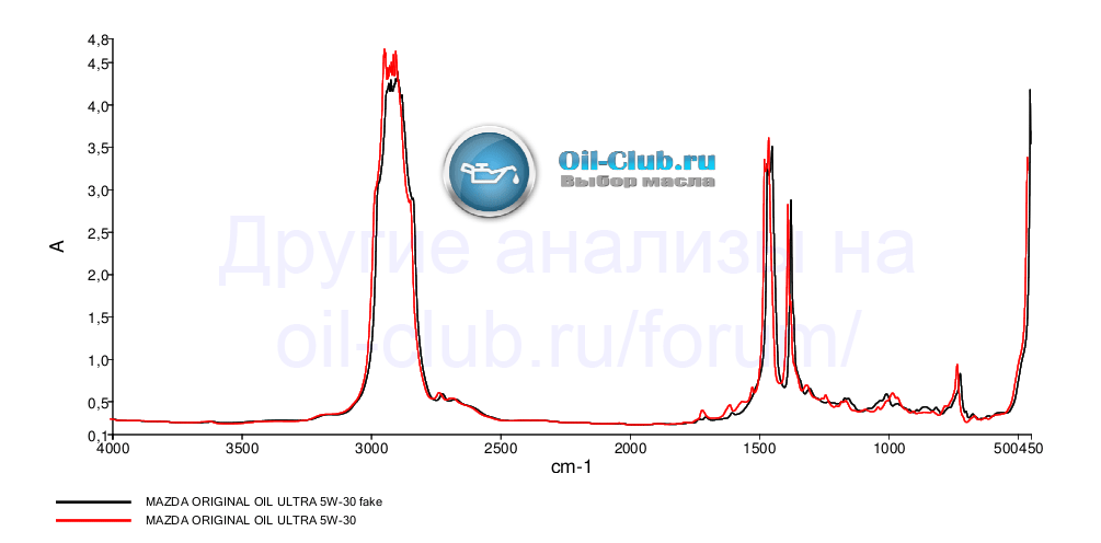

Масло заявлено как: Mazda OEM (ACEA A5/B5)
1) Масло удовлетворяет стандарту SAE и может называться 5W-30. По вязкости при 100С и CCS при -30С оно проходит.
2) Щелочное число = 9,04 - чуть ниже чем должно быть (около 10cst) но в целом норма, это скорее гуляет партия либо погрешность метода.
3) Кислотное число = 2,5 - обычное полнозольного масла.
4) Зольность сульфатная = 1,15 - низкая,сразу видно масло на современном пакете присадок, где чуть понижена зольность. Это хорошо меньше зольных абразивных отложений.
5) Вязкость имитации холодной прокрутки стартером при -30С = 6190 - масло вписывается в рамки SAE (
6) Содержание серы = 0,250 - опять нам говорит о современном пакете присадок, содержание серы не высокое.
7) По содержанию элементов можно сказать что присадки от Infineum. Противоизносные присадки на основе фосфора и цинка ZDDP. Моющие присадки на основе кальция. Бор это беззольный дисперсант - удерживающий частички во взвеси.
ИК спектр Фурье говорит нам о том, что масло является гидрокрекингом. (рядом для сравнения Mazda подделка, видно что она на минералке)
Вывод: Хорошее оригинальное масло Mazda от производителя Total. Пакет присадок и базовые масла точно такие же как у масел стандарта ACEA A5/B5 - то есть можно найти аналоги. Высокое щелочное, (хотя могло бы быть еще выше) - хорошие моющие нейтрализующие свойства. Малая зольность - меньше зольных отложений. В общем масло как масло откровенных минусов нет.

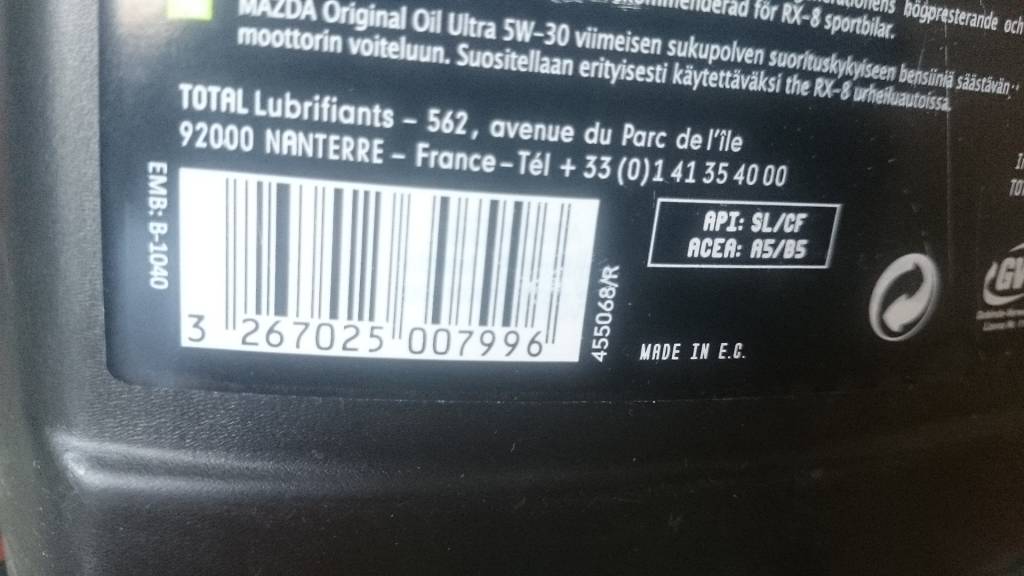

Так вот ты какое TOTAL NFC 913-D. Хорошее масло А5/В5/SL и по цене и по качеству, 10 тыс.км. по трассе выдержит.
Мазда и Форд - близкие компании, и масла у них считай одни и те-же.
Это скорее еще 913-С - щелочное по идее низковато для 913-D (а может и нет). На банке ничего не указано? Сколько раз уже просил писать в шапке указаные на банке соответствия масел АПИ/АСЕА...
ЗЫ. Если это ELF Evolution SXR 5W-30 / TOTAL NFC или их близнец, то моя довольна :yahoo: - я ELF Evolution SXR 5W-30 уже вторую замену катаю. Живучее масло (по жопослухопальцеглазомеру) должен сказать.
