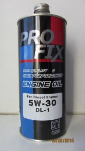

Profix DL-1 5W-30 свежее
Profix DL-1 5W-30 свежее за анализ спасибо оф. представительству Profix Japan.
Производителем заявлено как масло с JASO DL-1 - то есть и должно быть масло с низким щелочным и очень низкой золой.
1) Масло в рамки вязкости SAE входит и может называться 5W-30
2) Щелочное число неимоверно низкое 3.98 - но так и должно быть что бы уменьшить зольность масла. Масло это нужно менять часто и соляра должна быть очень чистой Евро-5.
3) Кислотное число 1.41
4) Зола сульфатная 0,52 - в требования JASO DL-1 max 0.6 масло влазит с запасом.
5) Температура застывания -38С не самая экстремальная.
6) Очень низкая температура вспышки 219 - масло высокой термостабильностью не отличается.
7) Вязкость имитации холодной прокрутки стартером CCS = 4510 - для низкотемпературных запусков это очень хорошо.
8) Испаряемость масс NOACK 11,6 - стандартно.
9) В масле малое содержание серы 0.228 так и должно быть - пакет такой.
10) Так же присутствует органический молибден для снижения трения и топливной эффективности.
11) Противоизносные присадки на основе цинка фосфора - фосфор не завышен так и нужно.
PROFIX 5W-30 JASO DL-1.pdfПолучение информации...
Вывод: Масло типичный представитель семейства JASO DL-1. Невысокое щелочное число, очень низкая зола 0.5 - что бы сберечь сажевые фильтры и современные дизельные двигатели Common Rail. Масло для 5000км - там где это рекомендовано заводом производителем. Звезд с неба не хватает среди DL-1 масел, но требованиям заявленным удовлетворяет. Обязательным условием при ее использовании должно быть низкое содержание серы в дизельном топливе - Евро-5.
Этот анализ можно сравнить с информацией что дал завод изготовитель - все сходится.
