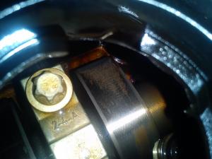

Стал регулярно просматривать Ваш форум. Много нового открыл для себя и решил заглянуть под маслозаливную крышку...
post-10670-0-56481900-1428666722_thumb.jpg а там гуано налипло... и по-моему виден износ вершин кулачков распредвала :crazy:
Opel Astra H 1.8; 2009 г.в. Среда обитания: Московская область. Трасса~65%, город~35%
Дрыгатель:z18xer(горячий-термостат на 105оС,регулируемые фазы);общий пробег - 90 т.км(в основном трасса;редко город,пробки-куда без них :unknw: );

GM dexos2 что-то не внушает доверия, особенно низкие моющие и урезанный пакет присадок.
Хотел перейти на Mobil ESP, но результаты жарки разные!?Как так?

Несмотря на больший пробег по трассе , это + для авто, всеравно интервал 15тыщ подзагадил мотор, dexos2 тут непричем
можно остаться на GM чаще менять
можно лить NGN profi 5W-30, Mobil ESP также чаще менять, отличные масла
износ распредвала оценивать по фото смешно
Из этих 3-х вариантов для указанной задачи NGN без вариантов и менять в первые разы почаще.
Мобил есп почаще менять-без штанов останешься))Лукойл люкс лить и не париться,все рано масла GM лукойл делает.И моет нормально при разумных интервалах и стоит не как Чугунный мост(мобил ЕСП)

Все дело в том, что масла спецификации dexos2-малозольники(~0.8%), поэтому содержание ZDDP(т.е. модификаторов трения) в них низкое и кальций в них урезан, основа-скорее всего кряк(никаких ПАО и эсеров) -> моют ини плохо и защита при экстрим.нагрузках слабая ИМХО.
А если масло не уходит(не попадает в катализатор) так ли важна малозольность?
Еще один момент: в двигателе есть шестерни с изменяемыми фазами(проблемный узел), и для них желательно HTHS>3.5, если я правильно понял :pardon: . У NGN я HTHS не нашел
Масла, которые я перечислил, просто - пример. Буду благодарен за любые обоснованные варианты!
NGN A3/B4 что соответсвует HTHS >= 3.5

В продолжение масляной темы:
За это время опробовано на собственном опыте 2-а вида масла:
1. Motul specific dexos2 5w30 - пробег около 3,5 тыс.км, затем вынужденная замена из-за ремонта (устранение течи маслоохладителя).
По ощущениям, двигатель работает на нем также, как на оригинале (может быть чуточку тише/мягче)
2. Ngn profi 5w30 - пробег на масле 2.5 тыс.км.
По ощущениям двигатель стал раскручиваться быстрее, чем на dexos2. Но есть и неприятные моменты: ушло 0.5л масла (на оригинале расход был околонулевым) и начал сопливить задний сальник коленвала, в месте соединения кпп и двс.
Решил заменить масло из-за увеличившейся неприятной вибрации на холостых, передающейся на кузов (обычно появлялась в пробке, когда т-ра антифриза доходит до 108гр., опускается до 105гр. и так по кругу). Закралось некоторое сомнение по поводу HTHS >= 3.5 у данного масла, как заявляет производитель.
П.с. Всю обсурдность прожарочных тестов масел понял только недавно.
Сейчас залил Mobil1 ESP Formula 5w30. Впечатления только положительные: двигатель стал работать тише и мягче, ушла вибрация. Прошло несколько дней после замены и появилось ощущение, что уплотнительные кольца заливной крышки и щупа немного увеличились(стали плотнее садиться). Даже исчезло характерное дизиление при холодном пуске.
Сейчас под крышкой
Продолжаю наблюдение...
П.п.с Вопрос к знатокам - что это может быть? (налет на кулачке)
Изменено пользователем MudroLube
Мое мнение отмыть можно РедЛайном 5в-30, да не дексос2, но за пару месяцев ничего страшного с катализатором не случится, зато двигатель отмоет идеально, да дорого, но того стоит, опробовал на своих авто, результат просто замечательный.
Почему редлайн? База этого масла - чистейшие эстеры, которые притягиваются к металлу, отторгая все отложения.
