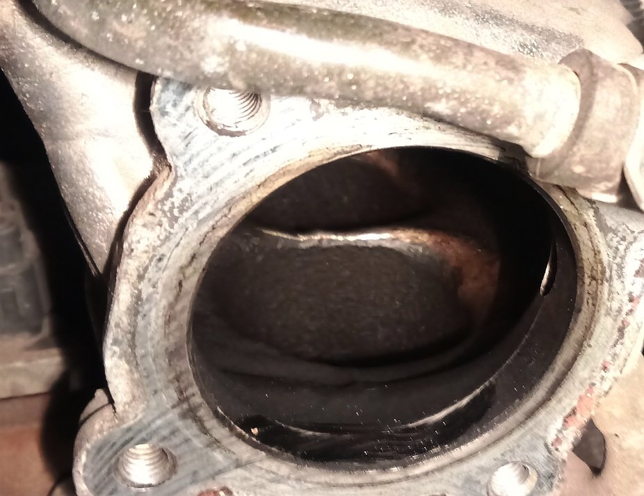

Лазал эндоскопам сеня по мотору. всё окей... но снял дроссель и полез во впуск... егр был выключен на 160 что ли где то... шас 180
Налет ~0.4 мм где то. паста такая. весь коллектор засран. буду снимать и мыть. и хочу клапана залить гзоксом и зубной щеткой
ну собственно мотор исправен и масло помойке теперь тоже быть! правильной. с губками металлическими
