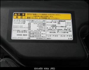

Просмотрел по поиску и про такой мотор инфы не нашел. Коротко о ситуации машине 14 год, пробег по одометру 170 000 реальный или не реальный сложно сказать. На сегодняшний день ситуация такова, что положенное масло 5w20 тойота улетает литр на 1500 км. Сизый из трубы не идет никогда ни при запуске ни при отсечке, мб залегли кольца(есть такая беда у данных моторов). Смену масла с промывкой приурочу к раскоксовке, Собственно вопрос какое масло залить желательно не очень дорогой вариант, смотрел на энеос 5w30 якобы синтетика.

8)Тип масла: SJ, SL, ILSAC.Вязкость: 5W-20. (указано под капотом на табличке)
