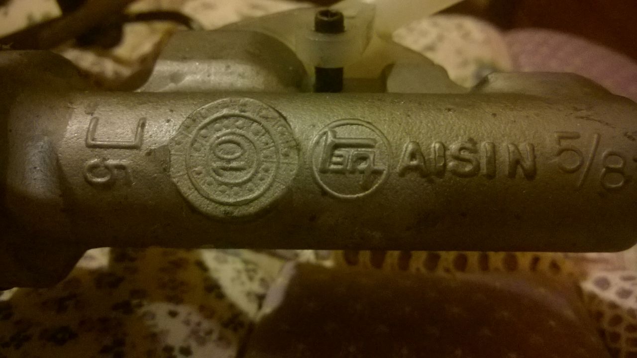

Это какой то размер в дюймах.  Скоре всего это размер резьбы для гаек фиксации отходящих трубок,или трубки.
Поправлю сам себя - это внутренний диаметр  самого цилиндра
  26.02.2017 в 15:01, Vasek555 сказал:
Ну это 5/8 - да..... а что касается остальных знаков и цифр?
Гость0-50
В кружочке дата производства. 07 и 10 года. Более точно указан месяц и точная дата - точками.
  Гость0-50 писал:
Про дату уже сказали,а вот про остальное к сожалению тоже незнаю
