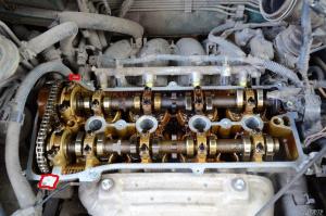

Закажу ка я Kibi ACA020022, в качестве аналога Toyota 11213-28021.
Двигатель 2AZ-FE, интересно, прокладка "сухая" или понадобится герметик?
Euro
Прокладка Kibi, но она без какой-либо обработки. Просто резинка - если в двух словах.
  11.04.2017 в 07:39, Euro сказал:
Благодарю!
На 1AZ-FE герметик только локально,  с завода в двух местах. Фота не моя, спасибо  Сакура-Сан.
VICTOR REINZ  -- :up:
Изменено пользователем adik74
@adik74, менял прокладку на 3zz тоже самое , с завода герметик в тех же 2-х местах, , герметик не ставил , прокладку выбрал Stone.
