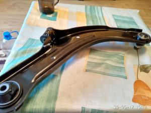

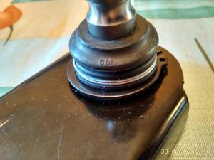

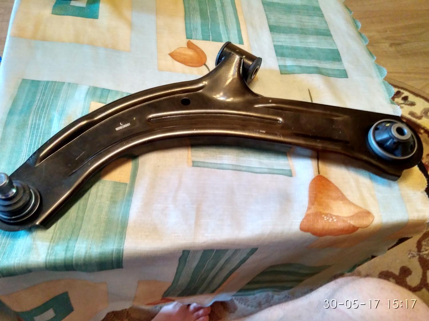

Взял на пробу рычаги  CTR. Сегодня забрал. Выглядят внешне не так, как я ожидал. Маркировки заводские имеются, но аккуратность изготовления на "4". На упаковке голограммы и все такое...
Проверять качество и делать предварительные выводы буду по прошествии пробега на авто (хотя бы через год и тысяч 30 пробега).
з.ы. рычаги недорогие, по 2 рубля с небольшим за штуку.
Изменено пользователем scorpii
