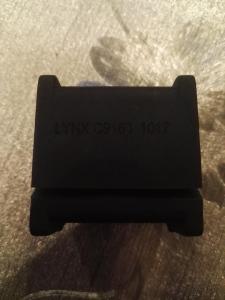

Может, кому пригодиться!!!
Купил втулки заднего стабилизатора LYNXauto на emex, поставщик skil. А, вот втулки переднего стабилизатора, пришли без надписи.
Изменено пользователем mitya777
